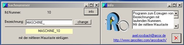

Hall Crizzly,
ich hatte dazu auch mal was (siehe Anhang) Man belegt das Icon "Neu" mit einem Mapkey welches zunächst die .exe startet, dann das Datei Menü startet. Dann klickt man mit der MITTLEREN Maustaste in das Feld wo der Name hineinkommt.
Ich finde das Thema Zeichnungsnummern garnicht soooo Pro/E fern und bin auch noch auf der Suche nach einer Lösung für meine Pro/E Welt in der es leider sprechende Dateinamen gibt.
Wenn jemand also noch was dazu weiß, her damit !

Daher haben alle Vorredner sehr richtig gesagt, dass das nicht die Aufgabe von ProE sein kann.
[/i]
stimmt natürlich. Die Thematik ist nicht direkt Pro/E zuzuordnen. Die Quelle der Bezeichnung muß von außen(!) kommen. Die Diskussion ist trotzdem interessant, grade für Pro/E.
Man könnte vielleicht die vorhandenen Bezeichnungen zentral auflisten und automatisch abprüfen lassen und dann die nächste freie Bezeichnung suchen lassen. Das Dateisystem oder Intralink zu durchsuchen ist wohl die schlechteste Alternative.
-Axel-

erstellt am: 08. Okt. 2007 19:01    Editieren oder löschen Sie diesen Beitrag!  <-- editieren / zitieren -->   Antwort mit Zitat in Fett Antwort mit kursivem Zitat    Unities abgeben: 1 Unity (wenig hilfreich, aber dennoch)2 Unities3 Unities4 Unities5 Unities6 Unities7 Unities8 Unities9 Unities10 Unities Nur für Crizzly 10 Unities + Antwort hilfreich
tja, ich schähme mich kaputt, aber vor einiger Zeit ging es um Parameterverwaltung usw. und da habe ich über ein hauseigenes System gesprochen, dass über JLink + PostgreSql läuft. Nun gut, es läuft hier ganz gut, aber ich hatte wirklich noch keine Zeit es zu übersetzen (ist nämlich auf portuguiesisch).
In dem System gibt es eine Funktion in der man sich aussucht wie die nächste Nummer aussehen soll. In unserem Fall sind es nicht Nummern, wir nehmen Zahlen 0-9 und Buchstaben a-z minus O, S, I, G, L, U (die bekantlich zu Zweifel führen).
Das Ganze läuft bei uns tip-top. Wenn sich jemand interessiert, kann ich die Dateien schicken, aber für dezenten Support habe ich momentan keine Zeit. Ausserdem ist die Umgebung nicht sehr sicher, passwords werden als text der Datenbank geschickt, etc. Also: muss noch geschliffen werden!
Habe das System gemacht weil einfach kein Budget für besseres vorhanden war, und es ist auf jeden Fall besser als garnichts.
