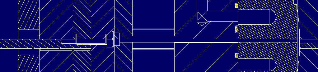

Moin!
Ich bin zwar sicher, dass Pro/E über alle Zweifel erhaben ist und mit Sicherheit keine Fehler enthält, jedoch mache ich wohl immer etwas Grundlegendes beim Erstellen/Detaillieren von Stufenschnitten falsch.
Jedenfalls - und das passiert mir häufig - ist in manchen Bereichen meiner Zeichnung ein gewisses "Auslaufen" der Schraffur zu beobachten. Das Beispielbild verdeutlicht das.
Nun könnte ich ja noch damit leben, aber die Kunden wundern sich schon hin und wieder
Evtl. gibt es ja ein "Masterplan" was man beachten muss, um so ein überzeichnen zu vermeiden. Wäre nett, wenn mir da jemand ein paar Tipps hätte. Auch Leidgenossen - sofern vorhanden - und was sie dagegen tun.
Viele Grüßle,
Berla

Moin Berla,
aus frühereren Pro/E Versionen kenne ich ähnliche Effekte, habe das allerdings schon lange nicht mehr gehabt.
Oftmals konnte ich es dadurch beheben, daß ich den Stufenschnitt etwas über die äußere Kontur des zu schneidenden Elementes heraus gezeichnet habe. Vielleicht hilft's.

Original erstellt von berla:
Dann haben wir den Schuldigen ja schon gefunden.  In dem Fall sitzt der Fehler zwischen Stuhl und Monitor.
Der Schnittverlauf und das Ausschließen von Komponenten aus der Schraffur bedingt eine derartige Darstellung.
Solltest also vielleicht mal über die Gestaltung des Schnittverlaufes nachdenken oder die Ansicht mit Stufenschnitten durch eine Ansicht mit Vollschnitt und Ausbrüchen ersetzen.

[OT]na klar, nur ohne blended background, dafür mit eigener dunkelblauer Hintergrundfarbe. Irgendwann ist das Pre-Wildfire-Farbschema soweit aus der Zeit, dass es nicht mehr laufen wird. Den einen oder anderen Bug, der nur unter dem alten Farbschema auftrat, gab es ja schon.[/OT]
Zum Thema:
Du solltest zunächst kontrollieren, ob Du irgendwo sich gegenseitig durchdringende Körper hast, für mich der Hauptverdächtige, da der so hervorragend fehlerfreie Pro/E nicht weiß, wo die Schraffur aufzuhören hat. Ein typischer Fall sind die Gewinde, wenn die Kerndurchmesser nicht exakt übereinstimmen.
#2 ist die Kontrolle, ob in dem Stufenschnitt die Gewindelinien eines Gewindes in der selben Ebene geschnitten sind. Ein halber oder teilweiser Schnitt durch ein Gewinde wird von dem über alle Zweifel erhabenen Pro/E nicht ganz so erhaben fehlerfrei erkannt.
Seltsam, auch ein wieder einblenden behebt das nicht. Hätte ich wohl erst gar nicht wegnehmen sollen - oder?
aber Danke für den Tipp, ich werde es mal beobachten und die nächsten Stufenschnitte (dessen Kriterien ich nicht unbedingt an Schrauben und Wellen ausrichte) ohne diese ausgeblendeten Schraffuren erzeuge. Evtl kann ich mir behelfen, Schrauben und andere, nach DIN nicht zu schraffierende Elemente mit einer Schraffurbreite > Komponente belege, dann hab ich zumindest das was ich will. Hoffe ich.
Seltsam ist es aber schon, das es Funktionen gibt, die man besser nicht verwenden sollte oder?
Das lässt zwar die Schraffur verschwinden, aber trotzdem bleibt die Schraube geschnitten. Du würdest also z.b. im Kopf den Innensechskant sehen.
Die Funktions "Ausschliessen" macht schon das, was sie soll. Das Problem ist, das dein Schnitt auf der Mittellinie der Schraube springt bzw abknickt. Wenn du dann die Schraube ausschließt, ist das Teil dahinter trotzdem noch geschnitten. Und wird eben bis an diese Schnittkante schraffiert.
Ich versuche immer, den Knick in der Mitte von Normteilen zu vermeiden.
