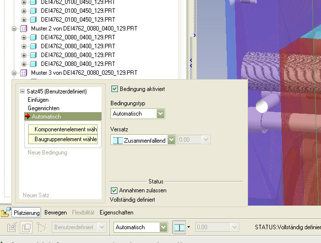

hin und wieder kommt es vor, dass beim Positionieren von Komponenten auf Elemente zugegriffen werden soll, die aktuell auf einem ausgeblendeten Layer liegen (z.B. Ebenen). Um den entsprechenden Layer nicht immer vorher einblenden zu müssen, klicke ich dann im Modellbaum die entsprechende Ebene als Referenz an und gut.
Wenn nun aber das Bauteil im Modellbaum ganz unten steht, kommt man an die KEs nicht mehr ran, weil das Eingabefenster im weg steht (siehe Bild).
Gibt es evtl. eine Möglichkeit dieses angedockte Fenster zu verschieben?

Ich weiß leider keine Möglichkeit das Eingabefenster zu verschieben, aber ich habe bei mir genau aus diesem Grund den Modellbaum (Folienbaum) fest auf der rechten Seite verankert, unter Tools#Bildschirm anpassen#Navigations-Registerkarten kann man das einstellen!!!

Vielleicht kannst Du auch das Such-Tool verwenden, wenn Du genau weißt, wie die Ebene heißt, das geht schneller, wie im Modelbaum zu suchen.

Hi, klick mal links unten auf "Platzierung", dann klappt das Fenster ein!
Dann natürlich wieder raus beim 2.mal..
Jedenfalls bei mir im WF3.

SUPER! Genau das hab ich gesucht! 10 U's.
Vielen Dank,
auch an alle anderen für die schnelle Hilfe.
