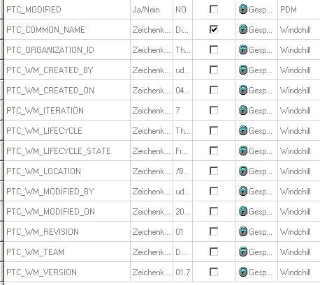

Gibt es eine Möglichkeit den Pro-I(3.4) Folder in Pro-E zu ändern?(mittels Mapkey, Jlink oder Toolkit)

Meinst Du den Workspace?
Ja: RMT auf den Workspace>Serverregistrierung

Nein: Ich meine den CS-Folder (PROI_LOCATION)

Soweit ich weiß geht das nicht in ProE, und auch nicht im Workspace wenn das Objekt bereits einmal eingecheckt wurde. Der CS-Ordner läßt sich im WS nur ändern, wenn das Objekt noch neu ist.
Das bezieht sich auf Pro-I bis Version 3.4. Wie es in der 8.0 oder 9.0 aussieht weiß ich nicht.

Ich möcht auch nur für neue Objekte den Ordner einstellen. Ich kann natürlich in meinem Pro-e Jlink Programm auch den umweg über Pro-I Toolkit machen - will ich aber nicht.
Überigens für PDM-Link funktionierts (setFolder()), aber funktioniert das auch für Intralink 3.4?

Also bei mir läßt sich der Parameter PROI_LOCATION nicht ändern. er ist gesperrt und als Quelle wird Intralink angegeben. Die Sperre läßt sich nicht aufheben, also ist eine Änderung somit nur in der Quelle (ProI) möglich.
Mit JLink und ProToolkit kenne ich mich leider nicht aus. Ob man da Möglichkeiten zum Eingriff hat, weiß ich nicht.

Mit Pro/Toolkit - wohl nicht. Mit Intralink/Toolkit dürfte es gehen. Faktisch bedeutet eine Änderung des Parameters PROI_LOCATION ein Verschieben des jeweiligen Objekts im Commonspace.

Also, bei neuen Objekten kann ich über RMT > "Ändern" das Attribut (Eincheck-)"Ordner" im WS ändern.
Sind sie schon mal eingecheckt, geht's nur noch im CS
Ich verstehe noch nicht, warum Toolkit/J-Link?
Wie auch schon Thomas berufe ich mich auf Erfahrungen mit I-Link3.4...

Nochmal die Ausgangssituation:
Ich hab ein JLink Programm in Pro-E das neue Objekte erstellt.
Nun will ich aber den neuen Objekten auch gleich den richtigen Folder im Intralink zuweisen (noch nicht eingecheckt).
Lt. Jlink Doku (Pro-e) kann man den Folder ändern (es steht allerdings nicht dabei ob der Folder nur für neue Objekte oder bereits eingecheckte Objekte(Move Objekt)funktioniert). Die Aktion steht allerdings unter einem Package dass dür Windchill gilt.
Da wir aber zur Zeit noch Pro-I 3.4 verwenden und der Umstieg auf PDM-Link noch nicht sicher ist muss mein Programm für beide Systeme funktionieren!
Ich weiss das der Parameter gesperrt ist, genauso wie ich weiss dass man und wie man ihn händisch ändern kann.
Jetzt will ich wissen ob man den Parameter Programmgesteuert für Pro-I 3.4 ändern kann.
Mit Pro-I Toolkit geht dass! Den umweg will ich allerding wenn möglich nicht machen ($$$)!

Vielleicht solltest du bei der nächsten Frage gleich genügend Infos zur Verfügung stellen.
Du kannst aber deine Bemühungen vielleicht schon mal einstellen, da Intralink 3.? und Intralink 8.? nur den Namen gemeinsam haben. Anbei ein Bild der vorhandenen Parameter eines PDMLink-Teiles. Der entsprechende Parameter existiert dort nicht.
Bei weiteren Fragen solltest du aber die entsprechenden Fach-Bretter nutzen. Da gibt es sowohl für Intralink als auch für Windchill eines.
