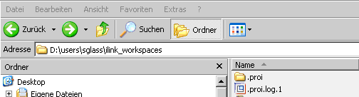

stefanglass
Sehen Sie sich das Profil von stefanglass an!   Senden Sie eine Private Message an stefanglass  Schreiben Sie einen Gästebucheintrag für stefanglass
Beiträge: 440
Registriert: 04.04.2003
Creo2 (M100)
SUT 2013
erstellt am: 01. Okt. 2007 14:39    Editieren oder löschen Sie diesen Beitrag!  <-- editieren / zitieren -->   Antwort mit Zitat in Fett Antwort mit kursivem Zitat    Unities abgeben: 1 Unity (wenig hilfreich, aber dennoch)2 Unities3 Unities4 Unities5 Unities6 Unities7 Unities8 Unities9 Unities10 Unities Nur für Kagari 10 Unities + Antwort hilfreich
Schau mal bei Dir auf die (Fest)Platte.
Dort sind die Workspaces abgelegt (.proi).
Wenn Du den Ordner löschst, bist Du sofort fertig mit Aufräumen
Gruß Stefan

Löschen des Workspace-Verzeichnisses aus der Kommandozeile (wenn mich meine Kenntnisse nicht ganz täuschen  )

Ab und an muß man das aber wirklich. Der lokale Intralink-Client zeigt leider die Eigenschaft, nach einer gewissen Zeit korrupt zu werden. Ist eine Schattenseite von Oracle. Dann werden Ein- und Auscheck-Vorgänge extrem langsam, es gibt viele lustige Fehlermeldungen (in local.ddb könne nicht geschrieben werden und so'n Zeux) und irgendwann geht nix mehr.
Abhilfe:
1) alles einchecken und Intralink-Client schließen
2) die Datei ilprefs.txt manuell sichern (da stehen die Tabellenkonfigurationen drin)
3) das gesamte Verzeichnis .proi manuell löschen
4) Intralink-Client neu starten (dann wird das Verzeichnis .proi automatisch wieder neu angelegt)
5) die vorher gesicherte Datei ilprefs.txt manuell wieder reinkopieren
Aber wenn Du Dir da unsicher bist, laß das lieber Deinen Intralink-Admin machen (macht etwa die Hälfte meiner Konstrukteure auch)
