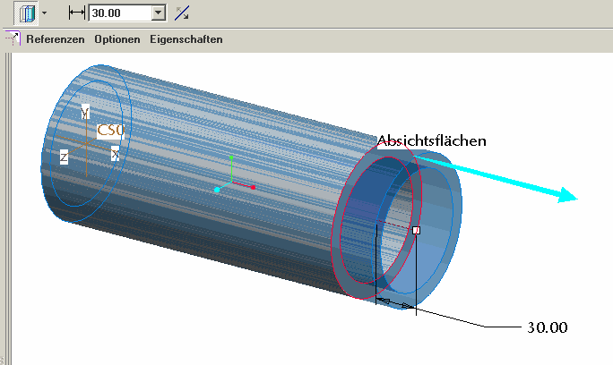

Ich steuere die Länge einer Extrusion eines Einzelteils über Beziehung in einer Baugruppe.
D.h. bei der Veränderung der Baugruppe ändert sich auch das Einzelteil.
Nun meine Frage:
Ist es möglich, anhand der Beziehung festzulegen ob ich Material erzeugen lasse oder Material entferne?
D.h. z.B. ab Länge 100 soll ein körper entstehen, unter Länge 100 soll Material weggenommen werden.
Vielen Dank für Hilfe.

Aber natürlich gerne.
Die Sache ist die...
Ich verbinde zwei Punkte mittels zwei übereinander geschobenen Rohren. Die Überlappung der Rohre soll immer gleich groß sein.
Das innere Rohr bleibt in seiner Länge konstant. Das äußere Rohr soll sich je nach Abstand der Punkte anpassen können.
Ich habe also eine Grundstellung bei der die Extrusion am äußeren Rohr die Länge Null hat.
Vergrößert sich nun der Abstand, so soll mit Hilfe der Extrusion das Rohr verlängert werden.
Verkleinert sich der Abstand so soll mit Hilfe der Extrusion vom vorhandenen Rohr Material abgeschnitten werden.
Gruß hoehni1983

Ich würde das Rohr grundsätzlich zu lang machen und dann mit dem Materialschnitt abschneiden. Denn das Umschalten von Körper zu Materialschnitt wird über eine Beziehung nicht gehen. Dann kann man die Länge des zweiten Rohres immer über den Materialschnitt steuern.

versuchs mal mit einem Versatz-KE. Da kannst Du die Richtung über das Vorzeichen steuern...

Vielen Dank fpr die Antworten.
Ich habe die Lösung von J.Sailer umgekehrt angewandt.
Also das Rohr grundsätzlich zu kurz und dann entsprechend verlängert.
Erfüllt seinen Zweck
