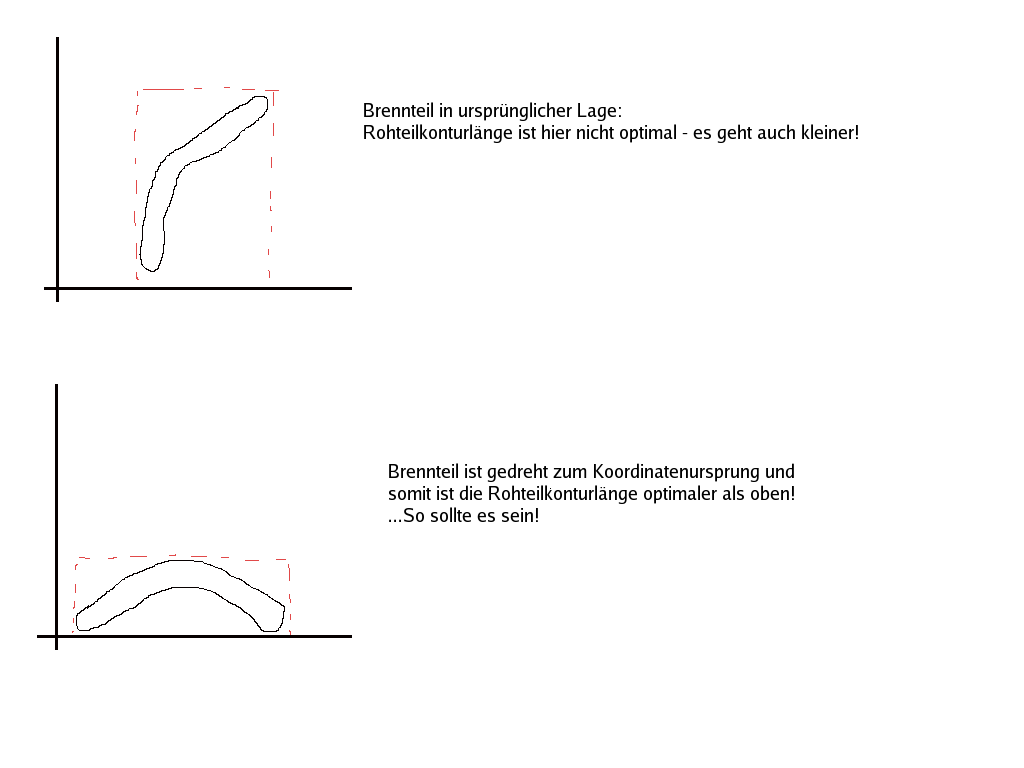

ich stehe vor einem Problem(chen) und bin noch auf der Suche nach Lösungsansätzen:
In einem Jlink-Programm leite ich automatisch DXF´s aus. Im Zuge der Ausleitung berechne ich auch gleich noch:
- die Masse vom letztendlichen Brennteil (anhand des Werkstoffes)
- die Masse vom Brennteilrohling
- das Volumen vom Brennteilrohling
- die Konturlänge, welche der Plasmaschneider in der Fabrik für das Ausschneiden dieses Brennteils zurücklegen muss.
Das funzt auch wunderbar.
Wenn ich z.B. rechteckige Teile habe, dann ist das Volumen vom Brennteilrohling gleich dem Volumen vom entgültigen Brennteil!
Wenn ich nun aber bspw. ein Brennteil habe, welches die Form eines Boomerangs hat, dann bekomme ich nicht die optimalen(minimalen) Massen- und Volumenwerte für den Brennteilrohling heraus. Das liegt ganz einfach daran, wie das Teil in seinem Koordinatensystem in ProE liegt!!!
Zur Veranschaulichung habe ich mal eine Skizze erstellt - siehe Anhang!
Mein Problem ist eigentlich:
Wie könnte ich vorgehen, damit ich immer einen Brennteilrohling erhalte, der so wenig wie möglich Abfall abwirft? Das ist quasi unmittelbar abhängig von der Lage des Teils (im Koordinatensystem) vor meiner DXF-Ausleitung. Also müsste das Teil vorher erstmal irgendwie nach links oder rechts gedreht werden (um 360°?) und gleichzeitig die Lage ermittelt werden, in der die Masse bzw. das Volumen vom Brennteilrohling (rot gestrichelte Linie) am kleinsten ist?! Oder?
Wie würdet ihr da rangehen?
Danke und Gruß.
PS: Für die Jlinker: Mit welchen Methoden kann man ein PART drehen - kann man überhaupt ein PART in dessen Koordinatensystem drehen/rotieren?

Ok, mal anders gefragt...
Ist es überhaupt möglich, in ProE selbst (ohne Jlink) ein Part zu drehen, z.B um seine y-Achse?
Das Koordinatensystem soll sich hierbei natürlich nicht mit drehen - also nicht zu verwechseln mit der normalen Ansichtsdrehung!

Original erstellt von magic_halli:
Wenn Du das Part in eine (temporäre) Hilfs-Baugruppe einbaust, kannst Du es drehen soviel Du willst.
Den korrekten Winkel zu finden scheint mir mehr ein mathematisches Problem zu sein und sollte sich mittels einer Optimierung lösen lassen.
Ob Dir das allerdings bei Deiner JLink-Aufgabe weiterhilft kann ich nicht beurteilen...

Zu einer früheren Frage. Man kann in Pro/E ein Part drehen. Man erzeugt nach dem Standardkoordinatensystem ein Versatzkoordinantensystem. Auf dieses bezieht man die ganzen Basisebenen. Durch drehen und verschieben dieses Versatzkoordinatensystems, kann das Modell gedreht und verschoben werden.
