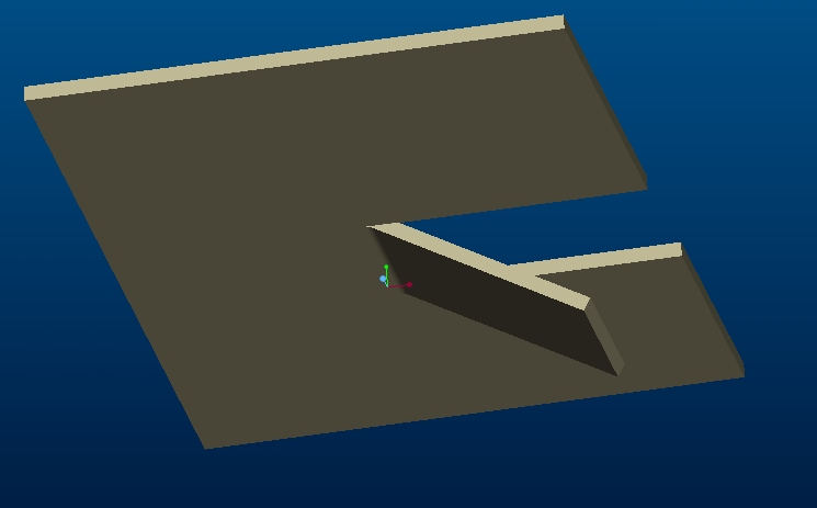

ich habe mich leider noch nicht allzuviel mit Blechteilen beschäftigt. Aber ich hoffe, dass ihr mir ein wenig auf die Sprünge helfen könnt.
Ich habe ein Blech 3x150x300. Nun möchte ich eine Lasche erzeugen, die 50 mm Breit ist und in der Mitte der 300 mm liegen (also je zum Rand 125). Diese Lasche soll nun mit 30 mm Abstand von einer Seite nach unten um 30° weggebogen werden. Das andere Ende soll dann vertikal mit der 150mm-Kante abschließen (horizontal gemessen 120 mm).
Wie muss ich das denn machen? Eine Möglichkeit wäre erst einen Ausbruch zu erstellen und anschließend wieder zu biegen. Aber das müsste doch auch in einem Zug gehen?!?!

Also, zuerst deine Lasche erzeugen mit deinen Abmassen 300 x 150 x 3.
Dann eine Trennung skizzieren mit der Form der zu biegenden Lasche.
Dann eine Biegung einfügen unter 30Grad.
So würde ich es machen. Wieso in einem Zug???

modellier doch einfach das Blech zunächst ohne Lasche,
dann erzeugst du an der gewünschten Kante eine
Lasche mit dem gewünschten Winkel und wählst an den
beiden Ansatzpunkten "Freischnitt".

@Undertaker:
Wie gehst du vor, bei mir meckert Pro/E nur?
Edit:
Hab es hinbekommen. Klasse Idee! Kannte ich noch nicht!!! 10 U`s 4 U!!!

So habe ich das gemeint. Die Lasche in einem KE modellieren und nicht in mehreren KEs. Und das bekomme ich nicht hin. Mit welcher Funktion komme ich da weiter? Wenn ich mit der Profillasche arbeite und die "geschnittene" Kante wählen, dann bekomme ich eine Fehlermeldung!

Hab mal nen Anhang drangehangen, wo man die wichtigen Schritte sieht.
Wenn die Lasche erzeugt wurde, sollte man über eine (Test)Abwicklung mal kontrollieren, ob das richtige Biegeaufmaß vorgegeben wurde. Bei deinen Werten musste ich das Biegeaufmaß auf 0,03 (K-Faktor) ändern.

gemeint war sicher, dass man nicht erst etwas ausschneiden muss und dann nochmal anfügen. Würde man real ja so auch nicht machen.
Sondern Lasche biegen, schneiden, nochmal biegen ohne eine neue Lasche zu erzeugen.

Genau das hatte ich eigentlich gemeint. Hatte mich wohl etwas umständlich ausgedrückt.
Ich komme leider nicht in das Menü, wie man es bei dir sieht, da ich noch mit WiFi1 arbeite. Ich habe das ganze jetzt eben doch in zwei Schritten gemacht. Erst ein Grundblech mit der Aussparung und anschließend die Lasche angehängt.

.....Erst ein Grundblech mit der Aussparung und anschließend die Lasche angehängt.
[QUOTE]
sag ich doch, warum kompliziert wenns auch einfach geht...
