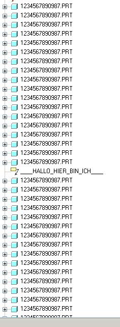

Hallo miteinander,
ich habe einige Zeit mit SWXSolidWorks gearbeitet. Da konnte man zB. alle Normteile in einen Ordner werfen und den Modellbaum übersichtlicher zu gestalten.
Gibt es Proe auch solch eine Möglichkeit? Gruppieren funktioniert ja nicht immer. Wie handhabt ihr das mit den Normteilen bzw. Kleinteilen?
Gruß, JK

Stell dir vor, du hast einiges unterdrückt und willst jetzt die Befestigungsschrauben eines Teils zurückholen. Was machst du, wenn die Schräubchen alle in einem Sack stecken ? Welche holst du zurück ?
Ich baue Teile und direkt danach die Befestigungselemente ein. Den Modellbaum gliedere ich durch auf Standard eingebaute Koordinatensysteme, die ich passend benenne.
Gruppieren mag ich nicht, da bei Fehler in einem Mitglied die ganze Gruppe fehlschlägt.

ich sehe das genauso wie Reinhard. (Allerdings verwende ich ein Anmerkungs-KE, das ich entsprechend benenne, zur Gliederung.)
Wenn es dir darum geht, die Normteile auszubllenden oder zu unterdrücken, dann würde ich eine Vereinfachte Darstellung verwenden.
Wir können unsere Normteile anhand der Nummer als solche identifizieren. Wenn ich jetzt eine Baugruppe habe, wo mich die Schrauben und so erstmal nicht interessieren, dann erzeuge ich mir eine Vereinfachte Darstellung über Regel.

Hmm, meine Frage bezog sich mehr auf die Struktuierung des Modellbaumes, nicht auf das Ausblenden. So große Baugruppen habe ich nicht, dass sich durch das Ausblenden nennenswerte Ladezeitverkürzungen bekomme. Die Probleme mit Gruppen kenne ich in etwa. Das schöne in SWXSolidWorks ist, dass man einfach Teile in einen Ordner packen kann, was sich nur organisatorisch auswirkt, die Teile werden dabei nicht gruppiert. So kann man seinen Modellbaum sehr kurz halten.
(Mit der Zeit werden es ja immer mehr Bauteile und dadurch der Modellbaum auch unübersichtlicher.)
Ich meine so dringend ist mein Problem nicht, ich versuche halt meine Arbeitsweise zu verbessern und Modelle so aufzubauen, dass sie andere Personen schnell überblicken können.
Nur kann ich leider keinem Profi über die Schulter schauen.
Das mit dem AnmerkungsKE hab ich so nicht verstanden.
Auch der Einbau von Teilen über das Standardkoordinatensystem dürfte ja den Modellbaum nicht verändern?!
Gruß, JK

Dann sind solche Spielchen wie in SWXSolidWorks aber absolut fehl am Platz! Was nützt ein Modellbaum wenn er nicht mit der Baugruppe übereinstimmt? Dann kannst Du ihn auch komplett ausschalten. So wäre er jedenfalls noch kürzer  Soll aber auch Leute geben, die bis heute noch nicht wissen, dass es einen Modellbaum überhaupt gibt
Er erzeugt - wenn ich das richtig verstanden hab - Koordinatensysteme die im Modellbaum dann praktisch als "Überschrift" dienen. Du kannst auch z.B. immer wieder eine beliebige Ebene dazu machen und die dann entsprechend benennen. Andere wiederum nehmen ein Anmerkungs-KE dazu. Diese Anmerkungs-KE´s, ein KSYS, eine Ebene usw. fallen auch optisch im Modellbaum schnell ins Auge. Man kann sie jedenfalls schneller finden als einen Mat-Schnitt unter hunderten anderen...

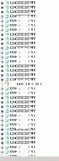

tvd hat es richtig verstanden. Es geht nur um eine Strukturierung des Modellbaums. Das sieht dann wie im Anhang aus.
Von Gruppen halte ich nicht viel, da die Komponenten dann zusammenhängen, obwohl sie nicht unbedingt was miteinander zu tun haben. Man kann sie zwar einzeln aus der Gruppe wieder herausziehen, aber das funktioniert im Fehlerbehebungsmodus nicht.
