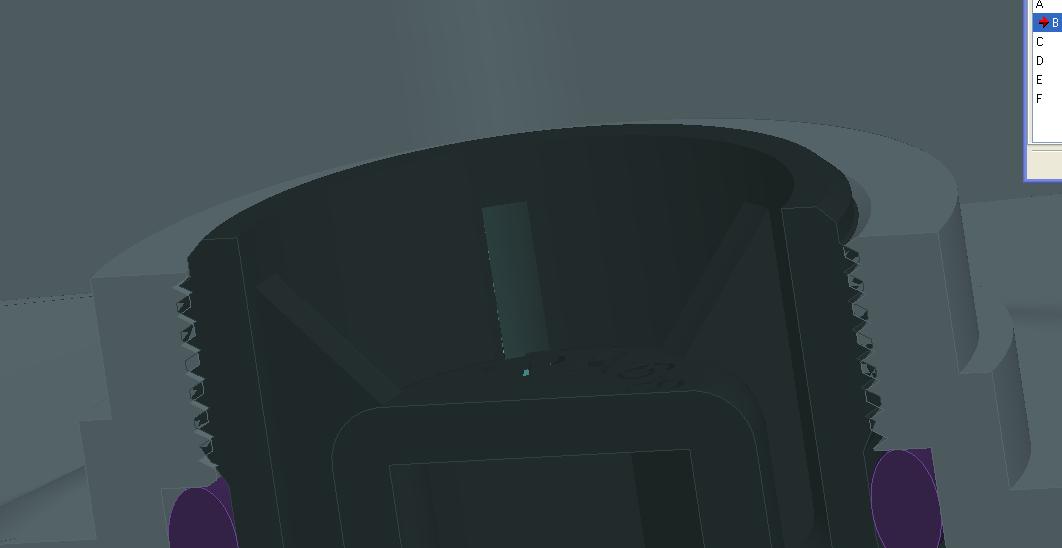

habe zwei kleine Problemchen.
1. Da der Kund eine vollständige Gewindedarstellung in der Zeichnung möchte (siehe Bild)kann ich die Kosmetik für die Darstellung nicht nutzen. Meine Frage ist, ob es einen einfachen befehl gibt das Gewinde ordentlich zu positionieren oder muss ich alles mit Ebenen usw. ausrichten? Habe die KE-s über Spiralförmige schnitte bzw. Körper erstellt.
2. Möchte den O-Ring in der Zeichnung im Querschnitt füllen. Manchmal geht es und manchmal kommt die Meldung, Ansicht unterstützt füllen nicht. Kann zwar die Schraffur auf einen geringen Abstand setzten, aber woran liegt es, dass er nicht füllt?

BTW sollte man nur eine Frage pro Beitrag stellen.
zu der [2] kann ich sagen, dass ein Füllen nur in Vollansichten geht. Bei Teilansichten und Details geht es nicht.

Zu 1: Versetz einfach den Startpunkt deines Zugprofils um den gemessenen Gewindeversatz, voilà!
