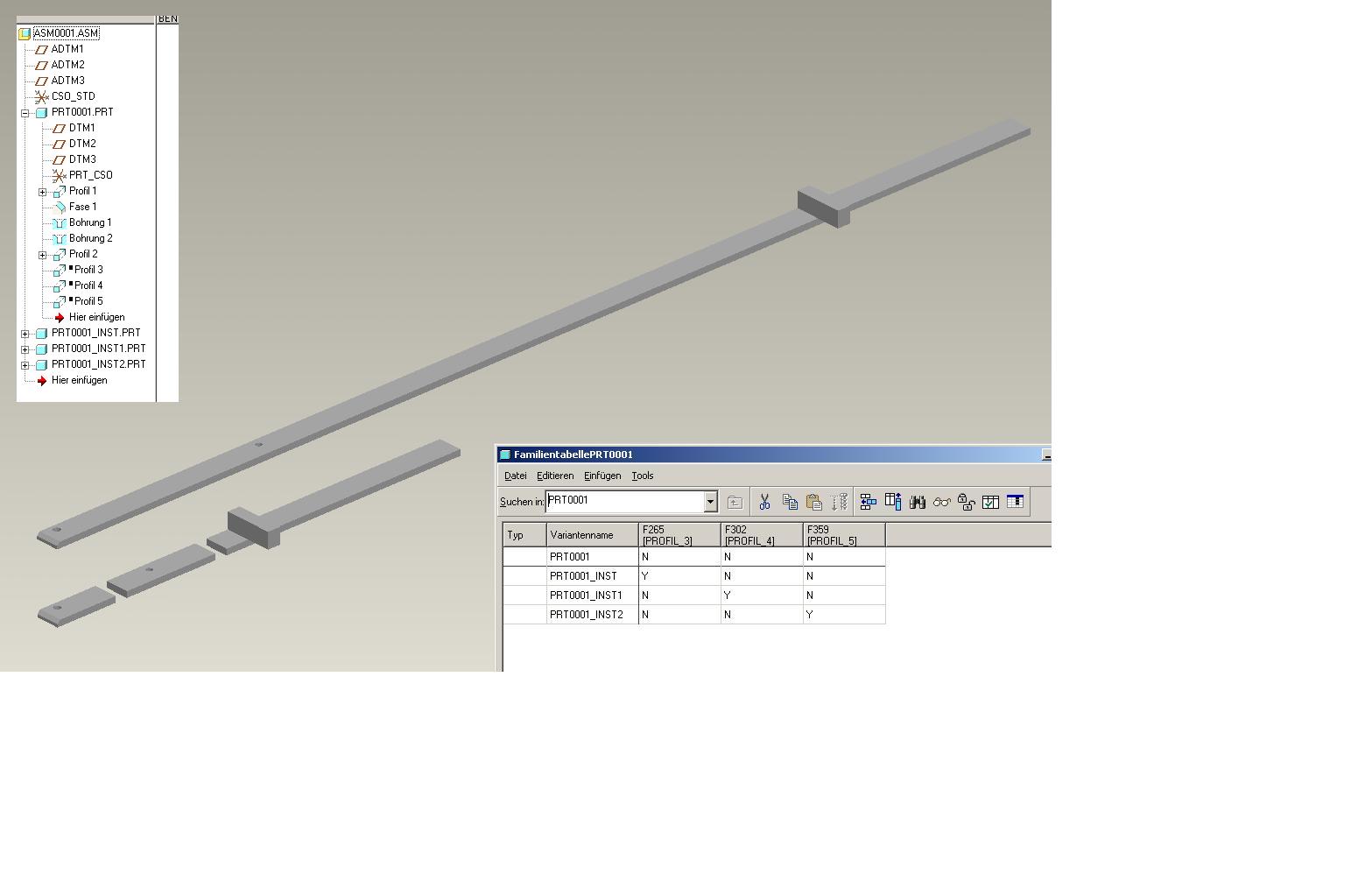

Hallo zusammrn,
ich habe eine konstruktion, die ein ziemlich großes länge/breite verhältnis hat.
deshalb würde ich die länge gerne mit hilfe von materialschnitten minimieren (soll dann auch pro schnitt ein freiraum von ein paar cm sein um den schnitt kennbar zu machen).
per einfügen, profil und material entfernen würde das auch ganz gut klappen. nur ist der zwischenraum dann zu groß und ich müsste den irgendwie auf ein paar cm schrumpfen lassen (das modell entlang der x-achse zusammenschieben).
alternativ würde es mir auch helfen,  wenn bei der schnitterstellung das geschnittene teil sich in zwei separiert (z.b. in teil15_01.prt und teil15_02.prt wenn vorher nur eines mit teil15.prt da war)
danke im voraus,
Marcus

shrek
Entwicklung / Design
Sehen Sie sich das Profil von shrek an!   Senden Sie eine Private Message an shrek  Schreiben Sie einen Gästebucheintrag für shrek
Beiträge: 267
Registriert: 19.07.2006
Win7
hp - elitebook
wf2 m220
wf3 m070
wf4 m220
CREO 2.0 [X]
PDM Link 10.0 m030
erstellt am: 25. Sep. 2007 09:53    Editieren oder löschen Sie diesen Beitrag!  <-- editieren / zitieren -->   Antwort mit Zitat in Fett Antwort mit kursivem Zitat    Unities abgeben: 1 Unity (wenig hilfreich, aber dennoch)2 Unities3 Unities4 Unities5 Unities6 Unities7 Unities8 Unities9 Unities10 Unities Nur für MarcusLee 10 Unities + Antwort hilfreich
Den Ansatz über Familientabelle finde ich nicht schlecht - anbei ein bild wie ich es lösen würde.
Einmal das ganze Teil konstruiiert (1:1) danach über MatSchnitte bis auf das gewünschte alles wegschneiden.
Über Familientabelle danach ein oder ausschalten in den Varianten.
In einer BG lässt sich das alles schön zusammenstellen danach.

erstellt am: 26. Sep. 2007 09:13    Editieren oder löschen Sie diesen Beitrag!  <-- editieren / zitieren -->   Antwort mit Zitat in Fett Antwort mit kursivem Zitat    Unities abgeben: 1 Unity (wenig hilfreich, aber dennoch)2 Unities3 Unities4 Unities5 Unities6 Unities7 Unities8 Unities9 Unities10 Unities
und wie erzeug ich diese materialschnitte? könntest du dein beispiel mal anhängen.
meine schnitte müssen halt in der baugruppe erzeugt werden und durch alle teile gehen.

Original erstellt von MarcusLee:
Geht genauso wie im Einzelteil mit dem "Extrudieren-Tool", nur das Du in einer BG kein Material erzeugen kannst, sondern nur wegschneiden.

Ja, genauso hab ich das auch immer gemacht. Meine Baugruppe braucht von Haus aus aber schon 1,68 Gb Ram und wenn ich über Einfügen-Profil meinen Schnitt extrudiere, geht mir die Speicherauslastung auf über 3,01 Gb, was dazu führt, dass mein Windows (32bit) in die Knie geht :-(

Wie wärs mit einer vereinfachten Darstellung die du ladest wo nur die gebauchten Teile drinnen sind - dann brauchst nicht soviel Ram.
Entscheidend ist die Task-Größe der xtop.exe, wenn die bei einem "normalen" 32-Bit-XP über 1,8 GB kommt, isses wech.
Mit dem /3GB-Patch von Micro$oft kann man diesen Effekt um ca. 1GB nach oben schieben, wenn's noch mehr sein soll, hilft das 64-bittige XP x64.
Allerdings hilft Dir der Hinweis im letzten Beitrag wahrscheinlich schneller: Vereinfachte Darstellung, nicht dargestellte wegnehmen, geschnittene Teile von Hand angeben.
