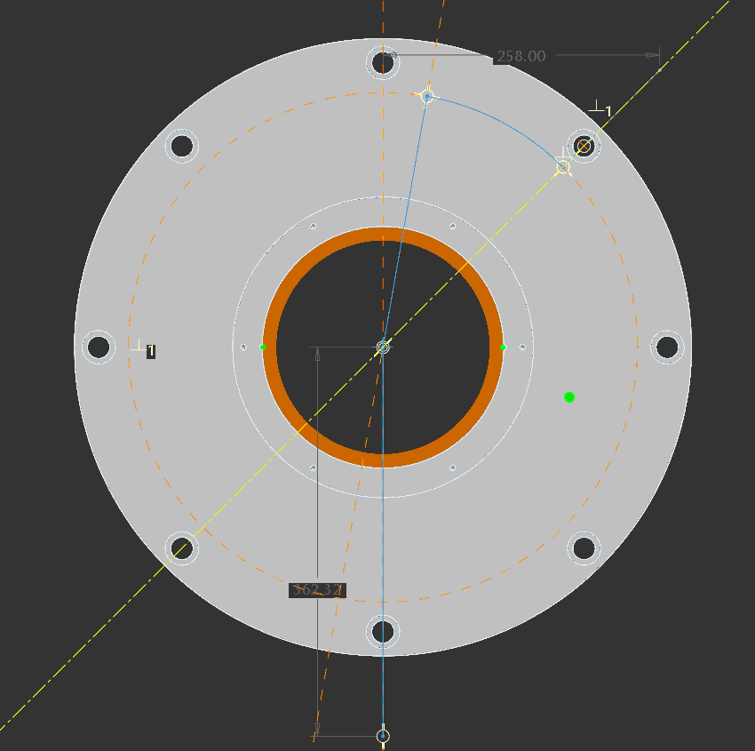

Hallo.
Möchte statt einem Vollschnitt einen Verlauf haben, normal kann man doch per Auswahl bei Schnitt dann den "Vollschnitt" abändern in "Voll(Abgewickelt)" oder?
Warum ist das inaktiv? Muss ich in der DIN.DTL etwas akzeptieren?

für eine voll abgewickelten Schnitt gibt es mehrere Bedingungen:
- Die Schnittansicht muß eine Basisansicht sein
- Nur Stufenquerschnitte, die mit dem Befehl Beide erzeugt wurden, können abgewickelt werden
- Die zum Definieren von Querschnitten benutzten Elemente müssen Linien sein
- Projektionsansichten von vollständig abgewickelten Ansichten können nicht erzeugt werden.

also schnittverlauf hab ich skizziert, nur passiert dann das im bild rechts zu sehen!
habe eine basisansicht erstellt, da ging es nicht, dann hab ich die neu ausgerichtet und eine Projektion gezogen, da konnte ich nun den schnitt laden, ABER er wird nicht ganz korrekt angezeigt, und das sowohl bei der linken als au rechten projektion!

es fehlt immer eine linie, hier links oben vor dem bund!
begrenzungslinie für schaffur

.. das gibt es manchmal, wenn ein Eckpunkt der Schnittlinie direkt auf einem Körper-Radius liegt (hier im Bild ist der Schnittverlauf ja leider nicht angezeigt). Einfach die Schnittlinie etwas darüber hinausziehen.

Regenieren hab ich schon versucht, Schnitt mehrmals umkehren auch, auch Bildaufbau alles, auch den Schnitt SEHR VIEL weiter drüber hinaus konstruiert, hilft leider alles nicht

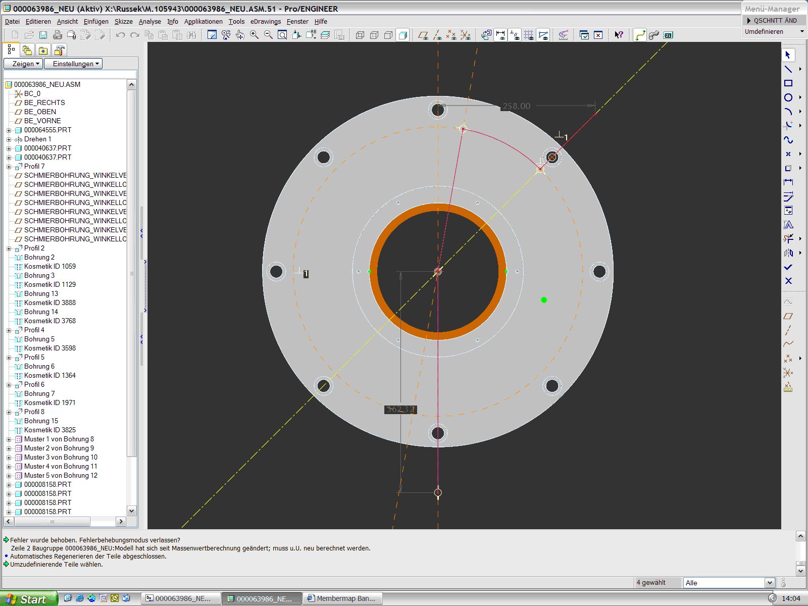

anbei nochmal 2 Bilder vom Schnittverlauf und 1 Bild von der Darstellung, die selsbt im Ansichtsmanager schon falsch ist, wenn man sie aktiviert!
-> EDIT:  habe eben mal den Teilkreis vom Schnittverlauf gelöscht, dann gehts!    ... dann is zwar meine Senkung weg aber egal

versuch doch mal das Kreissegment durch eine Gerade zu ersetzen. Soweit ich mich erinnere dürfen keine schrägen oder Kreissegmente in einem Stufenschnitt enthalten sein.

Nun, wenn man die Antworten zu diesen Beitrag liest, dann wurde dieser Hinweis schon gegeben. Aber bestimmt nicht befolgt.
Original erstellt von michaeln:
