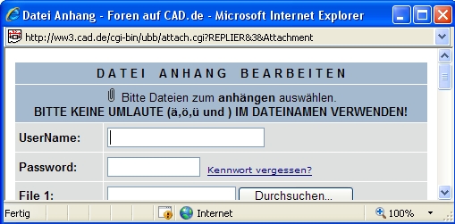

Aber Deine angehängte Datei ist leider nicht zu öffnen, da Du ein ä im Namen hast. Solche Zeichen sind nicht erlaubt. Was auch nicht erlaubt ist, siehst Du in den Fenster, wenn Du etwas hochladen willst, siehe Bild.

Eigentlich ist ja schon alles gesagt, nur noch der Vollständigkeit halber:
So sieht sein Bild mit "dänischem Ä" aus:
Die Menüfolge zur Abschaltung der Vorauswahl ist Menü Editieren / Auswahl / Voreinstellung, dann den Haken bei "Vorauswahl-Hervorhebung" raus - zum Einschalten muss er wieder rein.
