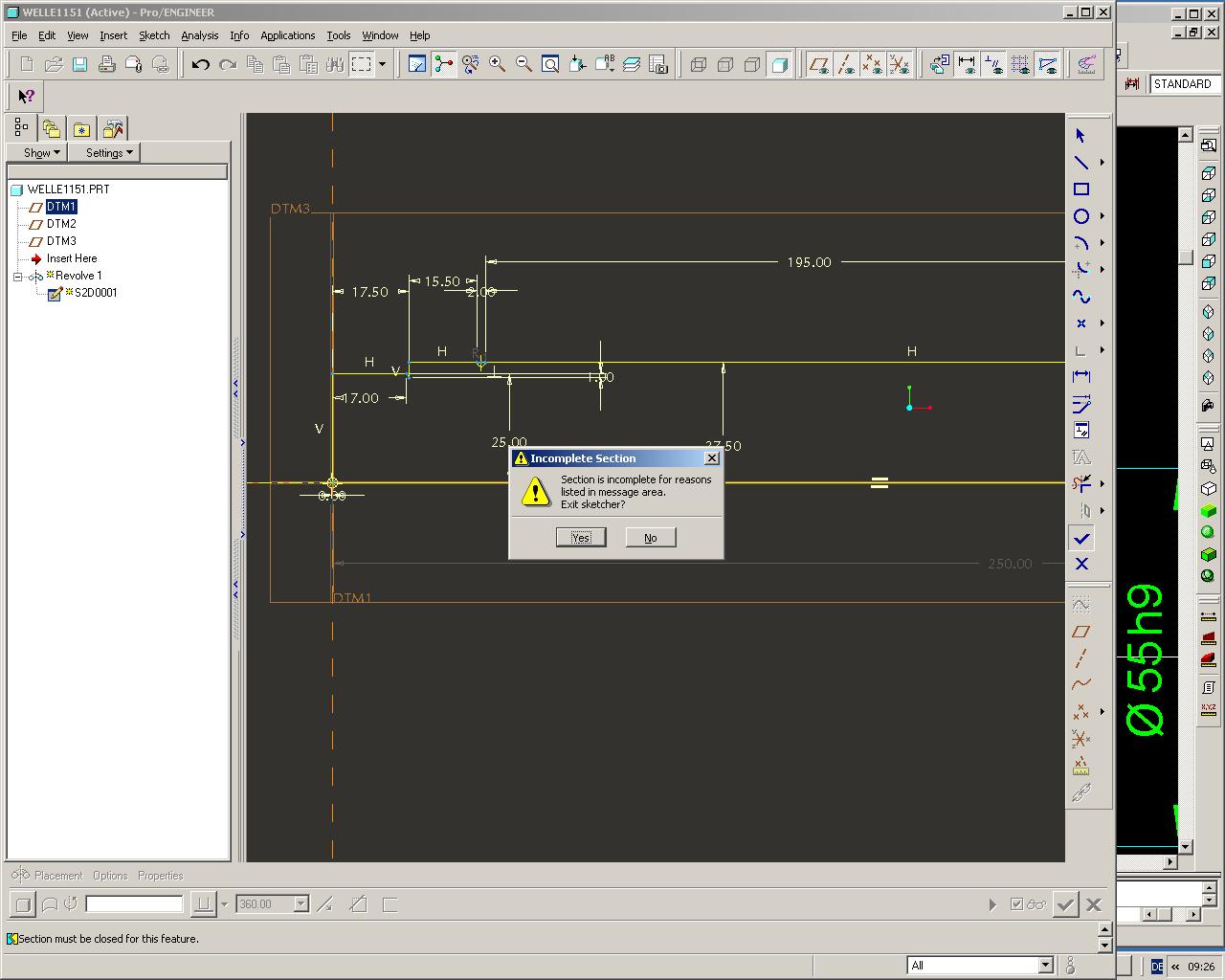

Hallo liebe ProE ler!
ich hoffe ich habe es dieses mal zusammen gebracht mim bild uploaden!
eine frage: was kann dieser fehler als ursprung haben?
lg andi

erstellt am: 21. Sep. 2007 10:16    Editieren oder löschen Sie diesen Beitrag!  <-- editieren / zitieren -->   Antwort mit Zitat in Fett Antwort mit kursivem Zitat    Unities abgeben: 1 Unity (wenig hilfreich, aber dennoch)2 Unities3 Unities4 Unities5 Unities6 Unities7 Unities8 Unities9 Unities10 Unities Nur für andi1988 10 Unities + Antwort hilfreich
1. Deine Shift-Taste ist kaputt.
2. Dein Pro/E ist auf englisch gestellt - sonst käme eine verständlichere deutsche Fehlermeldung.
3. Deine Skizze ist nicht geschlossen - das wird auch auf Deinem Bild in der "message area" (Textzeile ganz unten) angezeigt.
Das kann von einer nicht geschlossenen Skizze kommen (Rechteck aus drei Linien  ) oder evt. aus doppelten Linien.

erstellt am: 21. Sep. 2007 10:20    Editieren oder löschen Sie diesen Beitrag!  <-- editieren / zitieren -->   Antwort mit Zitat in Fett Antwort mit kursivem Zitat    Unities abgeben: 1 Unity (wenig hilfreich, aber dennoch)2 Unities3 Unities4 Unities5 Unities6 Unities7 Unities8 Unities9 Unities10 Unities
sorry aber das Proe is nicht so vor installiert!
habe das mit deutsch schon probiert is aber ned gangen!
danke für den hinweis!
gibt es einen trick um herauszufinden wo das ev. ned geschlossen ist bzw obs wo doppelte linien gibt?

erstellt am: 21. Sep. 2007 10:26    Editieren oder löschen Sie diesen Beitrag!  <-- editieren / zitieren -->   Antwort mit Zitat in Fett Antwort mit kursivem Zitat    Unities abgeben: 1 Unity (wenig hilfreich, aber dennoch)2 Unities3 Unities4 Unities5 Unities6 Unities7 Unities8 Unities9 Unities10 Unities Nur für andi1988 10 Unities + Antwort hilfreich
Original erstellt von andi1988:
...gibt es einen trick um herauszufinden wo das ev. ned geschlossen ist bzw obs wo doppelte linien gibt?...
alsoeinenfehlerseheichsofort.linsseitiganderebenescheintdeinprofilnichtgeschlossenzusein.ansonstenwirddirdasabwildfire4auchangezeigt.
Ich glaube ab WiFi4 wird das schön angezeigt, aber für uns arme WiFi2-User hilft nur genau hingucken oder Linien löschen, Bildschirmneuaufbau, evt. undo, nächste.

erstellt am: 21. Sep. 2007 10:31    Editieren oder löschen Sie diesen Beitrag!  <-- editieren / zitieren -->   Antwort mit Zitat in Fett Antwort mit kursivem Zitat    Unities abgeben: 1 Unity (wenig hilfreich, aber dennoch)2 Unities3 Unities4 Unities5 Unities6 Unities7 Unities8 Unities9 Unities10 Unities Nur für andi1988 10 Unities + Antwort hilfreich
Nicht wirklich... Oder Du wartest auf WF4, da gibt es dann eine ganz genaue Anzeige, was, warum nicht i.O. ist.
Wenn Du die Skizze so gezoomt hast, daß Du alles siehtst, kannst Du Glück haben, daß er Dir zusammen mit der Fehlermeldung auch einen roten Punkt an der offenen Stelle zeigt.
Meine Vorgehensweise, wenn ich nicht weiß, wo das Problem liegt:
Schau nach, ob es irgendwo noch eine graue Bedingung oder ein graues maß gibt, obwohl die Skizze eigentlich 100% definiert ist. Wenn es das nicht gibt:
Als erstes Trimme ich noch mal alle Ecken sauber zusammen.
Wenn das auch nicht hilft: Jede Linie/Bogen/Kreis löschen und schaun, ob noch was drunter liegt. Immer eine Linie löschen, wenn es die nicht was strg+Z, nächste Linie.
Nicht elegant, aber funktionabel.

erstellt am: 21. Sep. 2007 10:37    Editieren oder löschen Sie diesen Beitrag!  <-- editieren / zitieren -->   Antwort mit Zitat in Fett Antwort mit kursivem Zitat    Unities abgeben: 1 Unity (wenig hilfreich, aber dennoch)2 Unities3 Unities4 Unities5 Unities6 Unities7 Unities8 Unities9 Unities10 Unities Nur für andi1988 10 Unities + Antwort hilfreich
fehler_skizze.pdf
schau mal bitte in die *pdf Datei. Ansonsten ist die Methode, wie solche Fehler behoben werden, ausreichend beschrieben worden.

erstellt am: 21. Sep. 2007 10:42    Editieren oder löschen Sie diesen Beitrag!  <-- editieren / zitieren -->   Antwort mit Zitat in Fett Antwort mit kursivem Zitat    Unities abgeben: 1 Unity (wenig hilfreich, aber dennoch)2 Unities3 Unities4 Unities5 Unities6 Unities7 Unities8 Unities9 Unities10 Unities
Danke für die Antworten!
Habe das Problem mal auf der einen Zeichnung beseitigt!
Versuche es bei der Komplizierteren auch noch!

erstellt am: 26. Sep. 2007 11:40    Editieren oder löschen Sie diesen Beitrag!  <-- editieren / zitieren -->   Antwort mit Zitat in Fett Antwort mit kursivem Zitat
Original erstellt von Jensenmann:
...wie war es doch "damals" so schön, war es nicht in V20 oder so?
Da ist man aus dem Skizzierer nicht herausgekommen bis die Skizze sauber regeneriert war. Da hat man halt so lange gesucht, bis man die offene Stelle gefunden hat. Und gabs da nicht auch schon rote Punkte die "Huhu, hier !" gerufen haben ?
bis zur Release20 war es so und heute kann man das auch noch selbst nachvollziehen, einfach im Skizziermodus unter ML-Skizze den Absichtsmanager abwählen und schon kann man sich selbst Gedanken über die Bedingungen und Maße der Skizze machen... und Vorsicht, wer seine Skizzen vollpackt und sozusagen fast alles aus einem Stück schnitzen will, wird da das ProE "lieben" lernen...
ach ja, die roten Punkte rufen heute auch noch, meist ist aber das das kleine Fehlermeldungsfenster grad drüber...
also die Skizze in den oberen Bereich vom Arbeitsfenster schieben...
