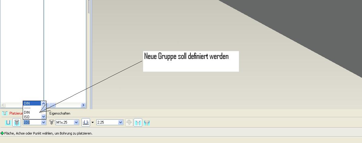

Hallo miteinander,
kann mir vielleich jemand einen Tipp geben, wie ich die Bohrungstabellen ändern bzw. eine neue hinzufügen kann.

such mal nach *.hol-Dateien

noch ne dumme frage, unter welchem eintrag ist der ordner für die .hol in der config.pro angegeben?

hole_parameter_file_path

es ist dabei aber zu beachten, daß proe sowohl die *.hol Dateien aus dem neuen Verzeichnis, als auch aus dem <proe>\text\hol- Verzeichnis anzeigt. deshalb hatten wir anfangs doppeleinträge ohne es zu merken.
wir haben die iso.hol editiert und kopieren sie über eine batch-datei immer in das proe verzeichnis. nur spezielle tabellen, wie zum beispiel helicoil.hol kommen in das zusatzverzeichnis, welches zentral im netz liegt.
