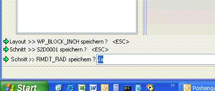

Schade
Der andere Ordner wäre dieser:
C:\Programme\proeWildfire2\apps_data\mold_data\sections
Kennt sonst jemand dieses Problem ? Kann man die Abfrage abschalten ?
Gruss Hannes
