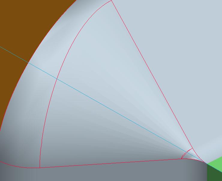

Grüße als Neuling die Pro/E Gemeinde,
ich habe Pobleme mit einer ausmodellierten Schweißnaht. Die zu erzeugende Schweißnaht soll einen 45° Winkel und an den auslaufenden Enden einen Radius R1 aufweisen.
Modelliert habe ich mit den Befehlen Ziehen, Berandung und Rotation. Soweit hat alles, wie im Forum beschrieben, funktioniert. Die letzte "Stelle" (Berandungs Verbund 2 und 4) macht nun Probleme und weist kleine Kanten auf, die unerwünscht sind.
Vielleicht bekomme ich von Erfahrenen Pro/E ´lern ein paar hilfreiche Tipps dieses Problem zu lösen.
Vielen Dank und mit freundlichem Gruß
David

Mit dem Welding Tool erzeuge ich meines Wissens nur Flächen. Vielleicht gibt es ja doch die Möglichkeit die Schweißnaht mit diesem Tool auszumodellieren... nur leider kenne ich diesen Weg nicht. Später benötige ich ein PRT File als Volumenmodell um dieses der Berechnung zur VErfügung zu stellen.
Kann ich mit dem Welding Tool auch die angesprochenen Radien realisieren?
David

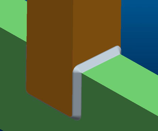

Die Aussage von der Berechnung ist, dass ein PRT File benötigt wird. Es gibt wohl ein neues Berechnungsprogramm in welches man PRT Files einliest.
Ich habe auch noch nie mit dem Welding Tool gearbeitet und stehe dem entsprechend auf dem Schlauch.
Ich habe hier schon etwas von welding.pdf gelesen, welche im Pro/E Paket mitgeliefert werden. Kann mir dies jemand zur Verfügung stellen oder wo bekomme ich dieses.
Ich stelle noch zwei Bilder in die Antwort um das Problem an sich deutlicher zu zeigen: Die zwei Radien sollen im 90° Winkel zusammenlaufen. Mit Berandungs Tool wird dies nicht sauber.

Könnte, aber tut nicht, weil das Vorgehen mir irgendwie nicht sinnvoll erscheint.
Mir ist aber auch nicht ganz klar was gemeint ist.
Vielleicht so, wie das anhängende Beispiel?
Schweißnähte als Volumen und eigenes *.prt für die Berechnung????
FEM-Berechnungen von Schweißnähten ist sowieso eine Sache für sich (siehe Forum PTC-Simualtion).
Was die Anwendung eines Zug-KEs angeht, sind stetige Übergänge (hier also die Radienübergänge) erforderlich.

Der Knackpunkt waren die Aussen- und Innenradien. An den Ecken, wo die Schweissnaht herumlaufen sollte ein Innen- in einen Aussenradius übergehen.
Wie in diesem Thread schon erwähnt ist dieser Aufwand wohl zuviel des Guten. Durch entfallen der Radien ist die Schweissnaht schnell und einfach zu realisieren mit Ziehen-Befehl und einer Viertel Rotation.
Vielen Dank für Eure schnelle und sehr informativen Hilfen. Mit dem Zug-KE habe ich mich nicht befasst, werde dies bei genügend Zeit tun.
