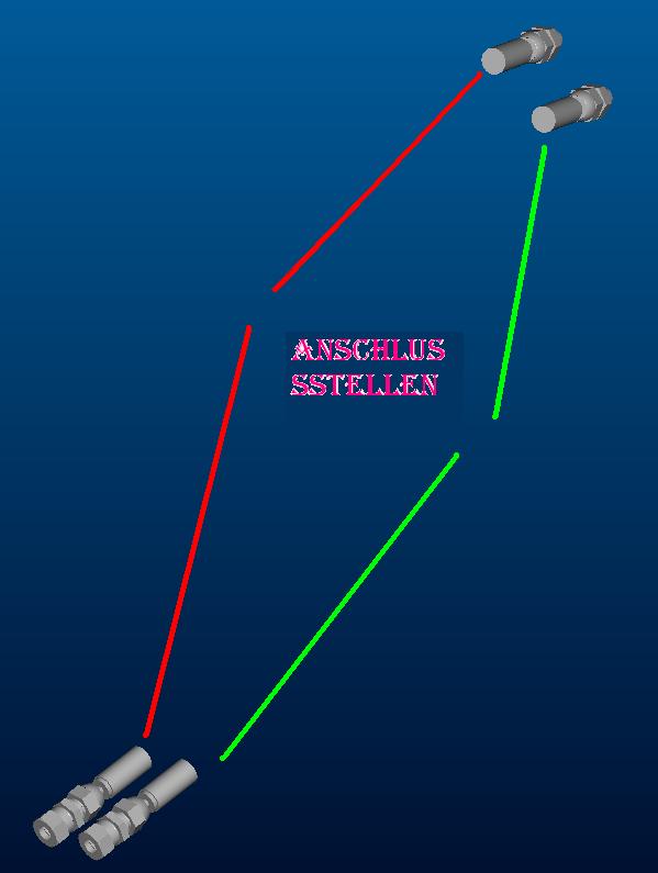

Im Anhang ein foto, wo man die anschlussstellen erkennt.
Verstetzt in allen richtungen. hmmm

Naja ich würds gerne über verrohrung oder element erzeugen ->ziehen oder so fällt mir ein; machen.
Ich würd gern ohne zusatzprogramme machen da das ProE bei uns nicht das Standardarbeits programm ist.

Ich würde Ebenen erzeugen, Punkte auf die Ebenen legen und dann mittels Leitkurve verbunden und den Schlauch modellieren.

Habe ich mir auch überlegt nur ist das dann so ein durcheinander mit den ebenen.
Wie kann ich alle ebenen außen die an den anschlussstellen ausschalten? (~folien oder so)?

Folienmanager, alle Teil-Startbezüge ausblenden, außer von den Anschlußteilen.

Also ich habe jetzt alles andere ausgeblendet und habe jeweils in den mittelpunkten der anschlussstellen
bezugspunkte gelegt. weiter fällt mir jetzt nichts ein...

Den Umweg über die Ebenen würd' ich mir ersparen indem ich die Punkte als Versatz-Ksys-Punkte erzeuge...
Wege gibts viele:
Ich würde mir zwei zueinander rechtwinklige Flächen skizzieren und die Kurve durch "schneiden" erzeugen...

ja ok die bezugskurve habe ich durch verbinden der beiden punkte an den anschlussstellen erzeugt.
so wenn ich auf #konstr. elem. #erzeugen #rohr gehe kann ich ne kurve mit außendurchmesser und wandstärke "erzeugen" nur steht zum schluss "rohr wurde erfolgreich erzeugt. nur sehe ich nur ne bezugslinie und mehr nicht.
weiß wer warum das so ist?

ja aber die anschlußstellen sind bei dir glaub ich parallel bzw. zeigen in eine richtung.
bei mir sind sie in jede richtung versetzt.

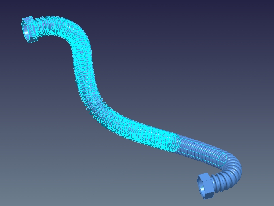

Hallo phoenixgg,
Meine Anschlüße sind beide irgendwie 3D im Raum.
Zur Vorgehensweise:
Ich habe diese Geschichte mit der Steuerkurvenbiegung erstellt!!!
1, Den Schlauch als Einzelteil im geraden Zustand erzeugt.
2, Den Schlauch dann an einen Anschluß in die Baugruppe eingebaut.
3, In der Baugruppe dann als Einzelteil die Steuerkurve erstellt: Und zwar 3 2D Skizzen, die jeweils tangential ineinander laufen. 3 Skizzen sind nötig um von einem Anschluß zum nächsten zu gelangen.
4, Es müssen 2D Skizzen sein, denn bei einem 3D Spline im Raum funktioniert die Steuerkurvenbiegung nicht!!!
5, Einzelteil aktiviert und die 3 Skizzen mit Kurve durch kopieren aus der Baugruppe ins Einzelteil
6, Steuerkurvenbiegung.........
fertig.
Die Crux waren die Wellen auf dem Schlauch, dass sich jene mit biegen.
bzw. dass in der Schnittdarstellung das Gewinde richtig dargestellt wird.

danke für die antwort.
nur wenn ich den schlauch im 2d bereich skizziere weiß ich die anschlußstellen bzw. die abstände nicht.
oder kann ich das dann naher ändern im eingebauten zusttand?

uziel
Sehen Sie sich das Profil von uziel an!   Senden Sie eine Private Message an uziel  Schreiben Sie einen Gästebucheintrag für uziel
Beiträge: 27
Registriert: 17.11.2005
erstellt am: 18. Sep. 2007 16:51    Editieren oder löschen Sie diesen Beitrag!  <-- editieren / zitieren -->   Antwort mit Zitat in Fett Antwort mit kursivem Zitat    Unities abgeben: 1 Unity (wenig hilfreich, aber dennoch)2 Unities3 Unities4 Unities5 Unities6 Unities7 Unities8 Unities9 Unities10 Unities Nur für phoenixgg 10 Unities + Antwort hilfreich
schlauch.zip
dann guck es Dir mal an
Uziel

erstellt am: 19. Sep. 2007 08:20    Editieren oder löschen Sie diesen Beitrag!  <-- editieren / zitieren -->   Antwort mit Zitat in Fett Antwort mit kursivem Zitat    Unities abgeben: 1 Unity (wenig hilfreich, aber dennoch)2 Unities3 Unities4 Unities5 Unities6 Unities7 Unities8 Unities9 Unities10 Unities Nur für phoenixgg 10 Unities + Antwort hilfreich
@uziel:
Schöner Schlauch auch !
Bei mir ist der "gerade" angekommen, die Kurven am Ende des Modellbaumes sind unterdrückt. In der Baugruppe sind nur die gebogenen Kurven ohne Schlauch...hmmm...
Wo ist der Trick ? Den Schlauch noch in die BG packen ?

uziel
Beiträge: 27
erstellt am: 19. Sep. 2007 09:39    Editieren oder löschen Sie diesen Beitrag!  <-- editieren / zitieren -->   Antwort mit Zitat in Fett Antwort mit kursivem Zitat    Unities abgeben: 1 Unity (wenig hilfreich, aber dennoch)2 Unities3 Unities4 Unities5 Unities6 Unities7 Unities8 Unities9 Unities10 Unities Nur für phoenixgg 10 Unities + Antwort hilfreich
Also nochmal an der Tafel zum mitschreiben,
moing,
1, Baugruppe Schlauch öffnen
2, Platzierung fehlgeschlagen (Habe leider eine Ebene zuviel unterdrückt)
egal einfach in der Platzierung die fehlende Bedingung raushauen.
3, Schlauch Leitkurve KE´s zurückholen
4, Schlauch KE´s zurückholen
5, it´s done
6, die vorgehensweise des erstellens habe ich weiter oben bereits beschrieben.
Ansonsten selber nachbauen!!!!!!!!!!!!
Viel Spaß
uziel
phoenixgg
konstrukteur
Sehen Sie sich das Profil von phoenixgg an!   Senden Sie eine Private Message an phoenixgg  Schreiben Sie einen Gästebucheintrag für phoenixgg
Beiträge: 46
Registriert: 05.07.2007
Intel Pentium3
700mhz
128mb Speicher
80gb
ProE 2001
Windows Xp
erstellt am: 19. Sep. 2007 13:02    Editieren oder löschen Sie diesen Beitrag!  <-- editieren / zitieren -->   Antwort mit Zitat in Fett Antwort mit kursivem Zitat    Unities abgeben: 1 Unity (wenig hilfreich, aber dennoch)2 Unities3 Unities4 Unities5 Unities6 Unities7 Unities8 Unities9 Unities10 Unities
Danke an alle!!!!
Habe es entgültig geschafft! Ein rohr in der Baugruppe kann man nicht erstellen! Bzw. er wird nicht angezeit. Man muss ein leeres .prt in die baugruppe einfügen. Orientierung Standard --> zwischen den 2 anschlusspunkten eine ebene gelegt als basisebene. Bezugspunkte für die Leitkurve einfügen, auf dieser ebene man kann nachdem die punkte auf der ebene eingefügt sind auch in jede belibige richtung zusätzlich punkte setzen. Mit dem Befehl wieder #Bezugspunkt erzeugen #Punkt Versatz-weiter menü folgen.
_So wenn Ihr nun die bezugspunkte habt und ungefär mit den punkten schon den verlauf der rohre definiert habt, geht ihr im der baugruppe auf #andern #Teiländern #leere prt.datei anklicken im modellbaum und danach wie immer -> körper #erzeugen #rohr #leitkurve definieren usw.
Die leere prt datei fügt ihr einfach in der Hauptbaugruppe mit rechte mausklick und Komponente erzeugen ein.
Danke an alle die mir weiterhelfen wollten!!!!
