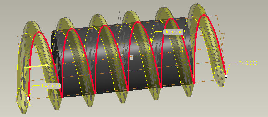

Ich bins mal wieder. Dieses mal hab ich mir eine Anleitung zusammengeschrieben, die schrittweise erklärt, wie man in ProE WF 2.0 / 3.0 eine Schneckenwelle modulieren kann. Vielleicht hilft das den einen oder anderen weiter.
Erstellung einer Schneckenwelle:
1. Grundkörper modulieren: eine Welle mit dem Kerndurchmesser modulieren
2. Klicke auf den Reiter: Einfügen --> Spiralförmiges Zug – KE --> Körper
(ACHTUNG: Es sollten die Ebenen bzw. Achsen eingeblendet sein.)
4. Nun taucht ein Fenster auf, indem man die einzelnen Einstellungen unternehmen kann
5. Angabe der Attribute: (einfach) wähle „konstant“, „durch Achse“ und „Rechtsseitig“ --> Fertig
6. Zugprofil: Wähle eine Ebene aus, die längs der Welle verläuft, anschließend wähle „Standard“ aus
7. Zeichne die Drehachse bzw. Rotationsachse, um die sich das Profil (kommt danach) drehen sollen
8. Zeichen nun eine Linie (markiert den Start- und Endpunkt)die ebenfalls längs der Welle bzw. parallel zur Drehachse verläuft (ACHTUNG: Diese Linie sollte sich innerhalb des Bauteils befinden und beachte, das die Endpunkte der Linie den Start- und Endpunkt der Spirale darstellen) --> Skizze bestätigen
9. Nun geb den Wert der Steigung eurer Schnecke bzw. Spirale an
10. Als letztes muss man das Querprofil der Schnecke bzw. Spirale zeichnen (Kantenrundungen können auch nachträglich eingefügt werden, also zeichnet nur das Grundprofil ein)
11. Achte darauf, dass das Profil sich zu einem Teil außerhalb der Welle befindet, da sonst die Schnecke innerhalb eures Grundkörpers moduliert wird und das ist nicht wünschenswert
12. Falls die Steigung zu niedrig ist, dass zeigt sich dadurch das die Flanken einen zu geringen Abstand aufweisen, ändere einfach den Wert der Steigung (meist nach oben)
13. Um nun die Schnecke zu betrachten, klicke auf Vorschau
14. Wenn alles stimmt, dann klicke auf OK
15. Für spätere Veränderungen kannst du dann im Modellbaum (linke Maustaste) auf Körper XYZ --> Definition editieren; dann gelangst du wieder in das altbekannte Menü und kannst über die Funktion „Definieren“ beliebige Attribute abändern
Fertig
Falls irgendwelche Fehler aufgetaucht sind, bitte ich das zu verbessern.
Danke!

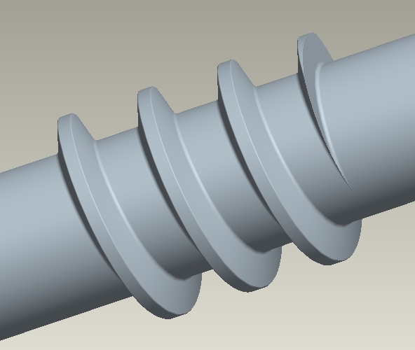

Aber eine Sache kann ich leider noch nicht. Wie bekomme ich einen ordentlichen Übergang am Anfang und am Ende der Schnecke hin? Bei mir geht´s dann einfach senkrecht nach unten und das sieht weder realistisch, noch optisch gut aus. Gibt es eine Möglichkeit, an den Stellen einen fließenden Übergang zur übrigen Welle zu schaffen? Leider ist mein heimisches Laptop z.Z.in Reparatur, also kann ich die Studi-Version nicht benutzen.

Original erstellt von Normen:
...Wie bekomme ich einen ordentlichen Übergang am Anfang und am Ende der Schnecke hin? ...
Na das war ja genau einer der Punkte, die ich in meinem Kommentar mit "vernünftiger Auslauf" angesprochen habe. Ein nicht SE-Modell kann ich hier nicht einstellen, da ich die Rechte an den DT an INNEO abgetreten habe, aber die Lösung dieses Problems geht eben so, dass die Spiralkurve über die Wellenenden hinaus gezogen werden muss (siehe Bild).
Das führt dann natürlich zum nächsten Problem, dass man ggf. dort irgend ein Volumen stehen hat, das nicht weggearbeitet werden darf. ...

erstellt am: 14. Sep. 2007 18:15    Editieren oder löschen Sie diesen Beitrag!  <-- editieren / zitieren -->   Antwort mit Zitat in Fett Antwort mit kursivem Zitat    Unities abgeben: 1 Unity (wenig hilfreich, aber dennoch)2 Unities3 Unities4 Unities5 Unities6 Unities7 Unities8 Unities9 Unities10 Unities
Hab´s gerade ausprobiert. Sieht meiner Meinung nach aber nicht überzeugend aus. Da bekomme ich mit Verrundung und Fase besseres hin. Oder hab ich deinen Vorschlag falsch verstanden?

Ich weiß jetzt nicht, was Du mit Rundungen und Fasen da besser machst, aber die Werkzeuggeometrie kannst Du über der Bearbeitungsstrecke nur schwerlich ändern, es sei denn Du machst Dir ein Sonderwerkzeug. Also muss das Werkzeugprofil (also der Schnitt) über das Wellenende hinausreichen.
Was Du dann danach an den Übergängen nacharbeitest ist der nächste Schritt.
  Es wäre halt sinnvoll wenn das irgendjemand herstellen könnte.
