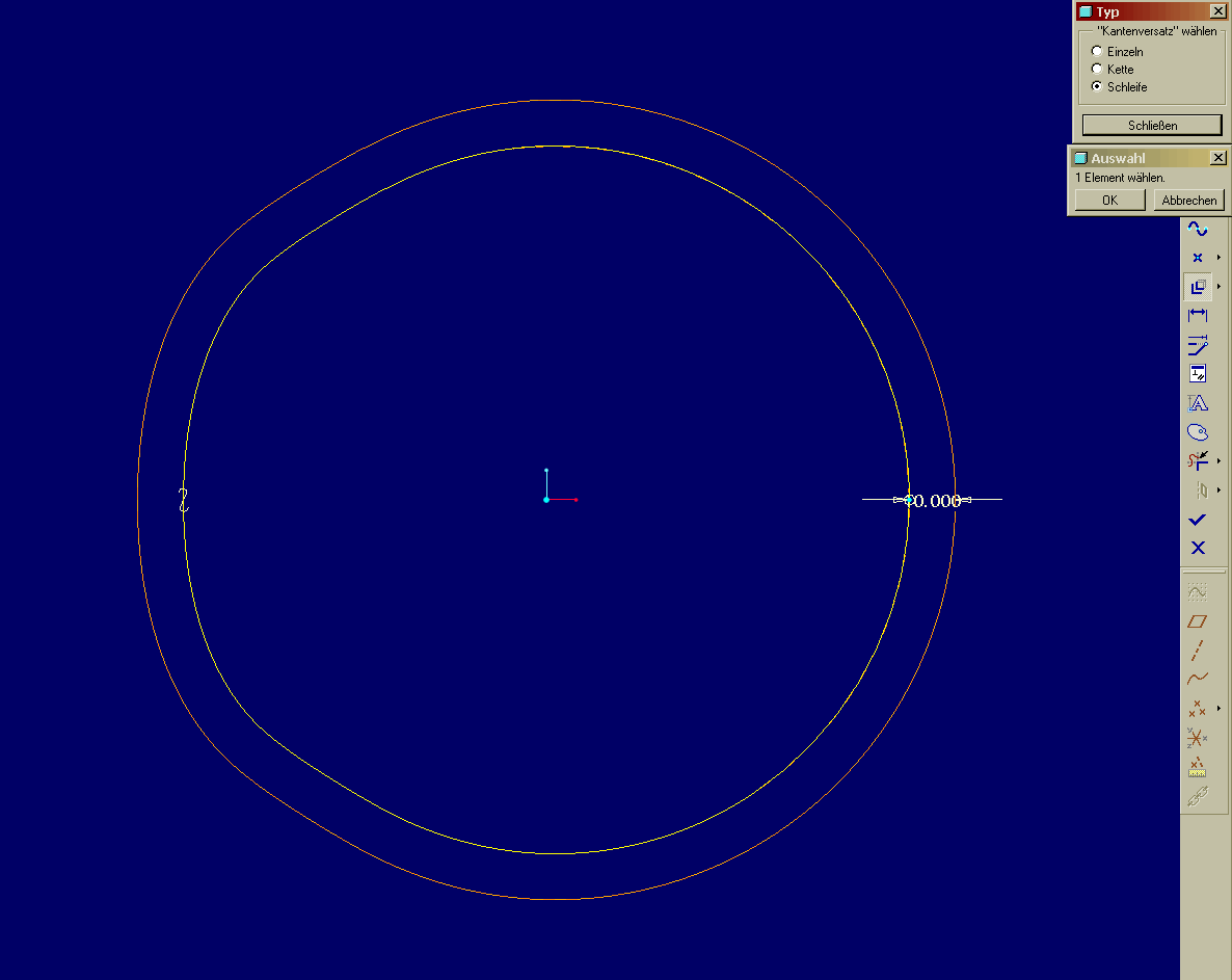

Hallo Leute,
auch ich habe mal wieder eine Frage.
Für die Erzeugung von Fräsbahnen und der dazugehörigen Kontur werden derzeit aus pts-Dateien Bezugspunkte erzeugt. Aus diesen wird dann eine Bezugskurve erzeugt. Das ist für die nc-Daten auch in Ordnung. Für die Kontur soll ein Profil erzeugt werden, in dem die Bezugskurve mittels Versatz genutzt wird. Dies schlägt leider fehl, weil in der Skizze die Kontur plötzlich nicht mehr geschlossen ist.
Erzeugt man aber eine Skizze aus den pts-Daten (was leider etwas umständlicher ist  ), kann man die Skizze ohne Probleme mittels Versatz für das Profil nutzen.
Gibt es hierfür eine Erklärung? Kann man das ändern?

In der Datei habe ich einmal die vorhandene pst-Datei genutzt, um die Bezugspunkte und die daraus resultierende Bezugskurve zu erzeugen.
Aus der gleichen Datei habe ich eine Skizze erstellt. Für mein Verständnis sind also die beiden Kurven identisch.
Aus der Skizze kann man problemlos mittels "versetze Kante" die Nockenkontur erzeugen. Die gleiche Aktion scheitert jedoch, wenn ich die Bezugskurve nutze.
Mehr sollte diese Datei nicht verdeutlichen und ich habe sie bereitgestellt, damit auch jemand anderes prüfen kann, ob es in anderen Versionen oder Wochenversionen ein ähnliches Verhalten gibt.

Nicht ganz. Man kann sowohl aus der Bezugskurve als auch aus der Skizze einen Körper extrudieren. Versucht man aber bei der Profilerzeugung einen Versatz zu erzeugen, so gelingt das nur bei der Nutzung des KEs Skizze. Versetzt man das KE Bezugskurve ist die resultierende Kontur im Skizzierer plötzlich nicht mehr geschlossen.

Ich habe die Datei mal ein wenig geändert. Es ist jetzt nur noch die Bezugskurve drin, die zu dem Fehler führt.
Wenn man aus dieser Bezugskurve mittels "versetze Kante" ein Profil erzeugen möchte, dann scheitert man daran. (Versatz nach innen bis zu einem Wert von -10 sollte mit diesen Daten möglich sein.)

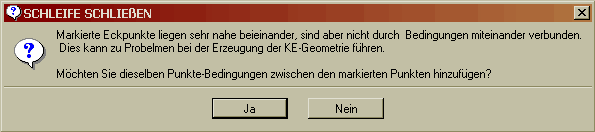

Kann das Verhalten, welches du beschreibst nur bestätigen. Aus der Bezugskurve kann man mittels Versatz keinen Körper modellieren.
Hab das ganze dann mal in der WF3 M070 getestet und was passiert??? Es funktioniert...
WF3 erkennt den nicht geschlossenen Bereich und fragt, ob es geschlossen werden soll.
Habs mal angehangen.

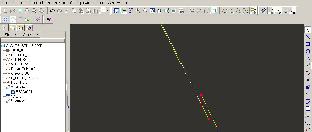

In WF4 wird bei starkem hereinzoomen auch der Fehler klar:
Scheinbar ist die numerische Genauigkeit bei der Bearbeitung bzw. Übertragung von Bezugskurven aus Punkten eine andere als die im Skizzierer. Anfangs- und Endpunkt liegen im Skizzierer nicht auf exakt denselben Koordinaten obwohl diese im Punktefeld identisch eingetragen sind.
