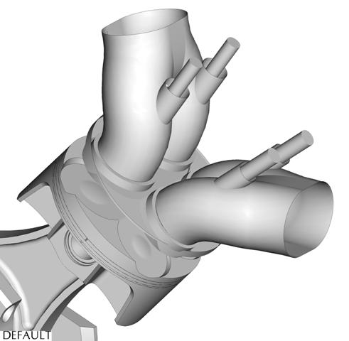

H@llo @lle!
Wer hat Erfahrung mit der Modellierung von Zylinderköpfen, insbesondere mit der Modellierung von Brennraum geometrie und
Ansaug, - Auslasskanälen??? Kanäle sind soweit als Flächenmodell
fertig, komplett verschmolzen um sie dann vom Volumen abziehen zu können! Habe also die Kerngeometrie für den Guss nachgebildet!
Nur beim Brennraum genauer gesagt, beim schließen der Brennraum-Kalotte... da hakt´s!!!
Ich bin dankbar für alle Tips, beispiele... etc.
Happy day
mechdesign
PS: Bild meiner Aufgabe liegt anbei!
[Diese Nachricht wurde von mechdesign am 07. Sep. 2007 editiert.]

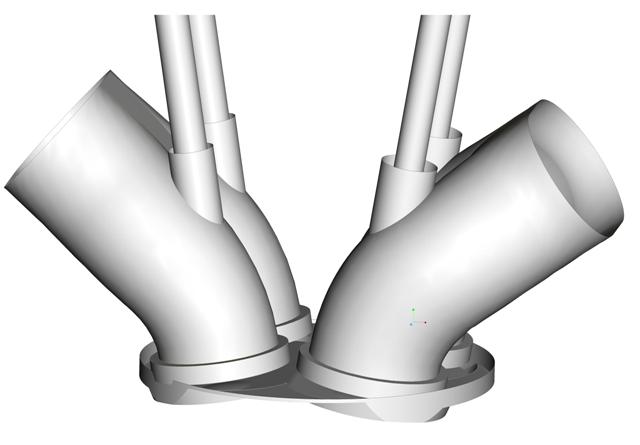

Danke für die rasche Antwort! Genau gehts um das schließen, bzw. die
Modelliertechnik zum schließen der Brennraum Kalotte! Ich habe keine
Ahnung wie ich das steuerbar und vom Modellbaum her übersehbar in den
Griff bekomme!? Wie geht man ein solches Modell eigentlich richtig
an? Am besten wäre ein Modell, anhand welchem ich die Modellier-
technik eines doch so komplexen Modells nachvollziehen könnte!?
Habe nochmals ein Detailbild des Kopfs angehängt, auf dem man die
Kanäle sieht (re Einlass, li Auslass)! WEiters ist darauf die
COPYGEOM der Kolbenfläche zu sehen, mit Ventiltaschen, Ventilsitzring
etc. ... nun muss ich aber die Kalotte nach oben hin schließen! Und
weis nicht wie ich das anstellen soll...
Zündkerze fehlt noch! Habe da noch leider kein Modell!

Ohne Flächen läuft da nicht viel, das hast Du mit den Kanälen richtig gemacht.
Vielleicht etwas grundsätzliches zu Flächen und komplexen Geometrien:
1. Ich würde Rohteil und Fertigteil modelltechnisch trennen. Die Bearbeitung für die Sitzringe und die Zündkerze wird Dir sonst Schwierigkeiten machen. Jedenfalls gehört die mechanische Bearbeitung ganz ans Ende.
2. Auch ein Allgemeinplatz: ich versuche alle Flächen als geschlossene Sammelflächen zu erzeugen, das ist beim späteren Verschmelzen immer hilfreich. Je nach Art der Modellierung verschmilzt man die auch nicht, sondert zieht sie bereichsweise vom Solid ab (Solidify, Cut) - eine Technik, die ich bevorzuge.
3. Alle Sammelflächen sollten an ihren nicht verwendeten Flächen großzügig in die anderen Bereiche ragen. Also die Kanäle z.B. bis zum Topdeck - das erspart ebenfalls Ärger beim Verschmelzen / Ausschneiden.
4. Ausformschrägen sollte man von vornherein mit abbilden, hinterher geht das meist irgendwo schief. Außerdem halte ich es für eine gute Idee, wenn der Konstrukteur des Gussteils weiß, wie die Form aufgebaut ist und sich schon bei der Konstruktion von Anfang an Gedanken dazu macht.
Die Flächenqualität der Kanäle sieht ansprechend aus, bei der Ventilführung vermisse ich den Butzen für die Führung, ein kniffliger Bereich, da der Butzen oder die Vertiefung samt Führung die Strömung stören.

Hallo Mechdesign,
zunächst mal: RESPEKT, daß Du Dir sowas in Deiner Freizeit antust ;-)
Da muß wirklich Passion dahinter zu stecken!!
Nun zu Deiner Frage:
1. Die Grundlegenden Referenzen für Deinen Brennraum hast Du ja schon (Kanäle, Ventile, Kolben),
die Positionierung der Kerze wird ja auch kein Problem sein.
2. Weiter Brennraumbestimmend ist die Kühlung des Kopfes. Also mach Dir mal Gedanken darüber, wie der
Wassermantel um die Kanäle und über dem Brennraumdach aussehen soll.
3. Ebenfalls WICHTIG sind die Wandstärken, die Du einhalten willst (vom WMK, Kanälen, zur Aussenwand,...) --> abhängig vom eingesetzten Material, Giessverfahren, Toleranzen, etc.
4. Wie soll der Brennraum hergestellt werden? Welche Anlagen hast Du zur Verfügung? 3-Achs/5-Achs-Steuerung der Fräse? Davon abhängig mußt Du entscheiden wieviel vom Brennraumdach gegossen und wieviel bearbeitet wird...
Um diese Informationen zu einem Brennraummodell zu vereinen ist es IMHOIn my humble oppinion (Meiner Meinung nach) essentiell sich mit den Möglichkeiten der Flächenkonstruktion vertraut zu machen. Zumindest Sammelflächen kopieren, trimmen, verbinden, etc. sowie Sweepflächen sollten kein Problem sein!!
Hoffe, ich konnte ein wenig weiterhelfen.
