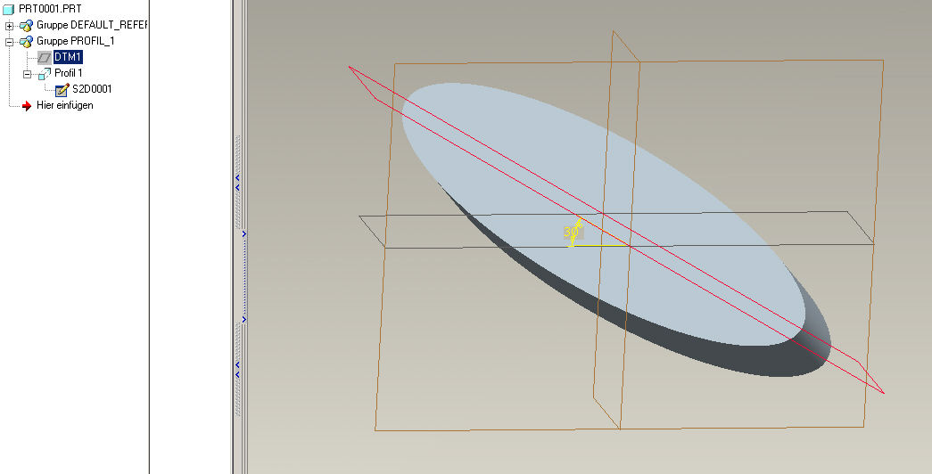

Habt Ihr schon mal versucht im Skizzierer WFII eine Elipse abseits der Normalen raus zu skizzieren oder nachträglich wegzudrehen, zb auf 30Grad Schrägstellung o.ä.
Die kommt beim Skizzieren immer waagerecht/bzw.senkrecht, selbst wenn ich sie speichere und über Skizze aus Datei einfüge(Drehoption) lässt sie sich nicht eindrehen.
Vielleicht weiss ja jemand einen "tricky" Workaround dazu

sogar 2 Tricks:
1.) Du erzeugst eine Ebene im Winkel von zB 45 Grad und benutzt diese als zweite Skizzier-Referenzebene ("nach oben")
2.) Du machst 4 Kegelschnittkurven. (So wie ganz früher halt.) Referenziert auf ein Kreuz aus Mittellinien, das um den gewünschten Winkel gedreht ist. Bei den Kegelschnittbögen Rho-Faktor 0.4142 und 90 Grad Winkel an den Endpunkten einstellen.

Hallo KB-Blust,
ist gar nicht so schwer!
Man muss nur gerade diese Eigenheit nutzen und zum Ausrichten im Skizzerer eine Ebene für die Oben-Orientierung über einen Winkel anlegen. Dann Ellipse mit ihrer automatischen Ausrichtung skizzieren und später kann man den Winkel der Ebene schön im Winkel ändern und die Ellipse dreht sich mit... und alles ist sauber in einem KE untergebracht.

Da wirst du sicher keinen Erfolg haben die Skizze selbst zu drehen, was an der Definition der Radien liegen dürfte. Die beiden Radien sind nun mal an die X- und Y-Richtung gekoppelt. Dir bleibt also nur die Möglichkeit, die Skizze anhand der Referenzen zu drehen. HTH

Hab ich auch schon alles bemerkt, vielen dank für die Tips. Im Normalfall wäre ich auch schon diese Wege gegangen.
Nur in diesem Fall muss zu einer schon bestehenden und gesteuerten Skizze in einem kompexeren Modell nun noch eine alternative Skizze für eine  evt. Austausch der Geometrie hinzu. Und dahinter hängen eine Meeeenge referenzierte Sachen..
...die Urskizze, ist vom Ersteller damals leider nicht auf eine Winkel-Steuerebene referenziert worden und, noch viel schlimmer.., sie wurde unter 45 Grad auf einer Konstruktionsmittellinie skizziert und mit dieser gesteuert.
Damit nun die ganzen, von der Skizze abhängigen Referenzen nachher wieder funzen, nachdem ich gegen die neue Skizze ausgetauscht habe, wollte ich die Elipse eben auch mal schnell unter 45 Grad skizzieren und das Ergebnis testen. Wäre halt der schnellste Weg gewesen, wenn sich das Ding einfach frei drehen ließe.
..wie die skalierbare "Powerpoint-Elipse",die hat einen schönen Anker mit dem ich dat Dingens um seine eigene Achse frei drehen kann (Schbässle g'macht, will nat. nicht ProE auf Pp-Niveau absenken :-)
Da werd ich wohl in den Sauren Apfel beissen und den ganzen Schlunz umreferenzieren, dann funzts auch für die Zukunft mit verschiedenen Geometrien.

Wenn du in einer Skizze drin bist und dort etwas neues zeichnest, kann man "Ersetzen" wählen. Dann versucht Pro/E die Referenzierung für die Kinder zu machen.
