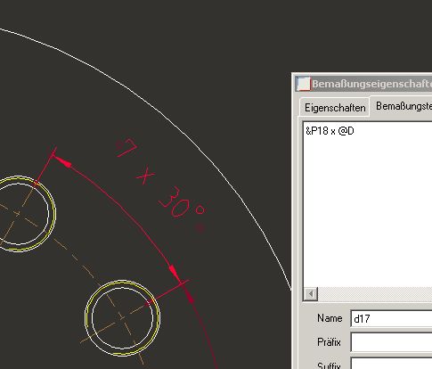

Hätte da auch noch mal was:
wie kann ich die Musteranzahl in der Zeichnung einfügen.
Ich habe ein Maß und möchte davor die Musteranzahl setzen
mit @p101 x @D11 scheint es nicht zu funktionieren.

...versuch mal &p101

du verwechselst @ und &
so muss es heißen:
&p101 x @D

Probier mal &p101 x @D11

öhm, ist mir ja bisschen peinlich, aber es scheint bei mir nicht tun zu wollen.
Da sich hier aber alle einig sind, muss der Fehler wohl woanders liegen.

Würd schon helfen, wenn du dich genauer ausdrücken würdest.
WAS geht nicht? Was bedeutet "geht nicht" überhaupt? Stürzt ProE ab? Oder schreibt er nix hin? Oder doch? Wenn ja, was?
Wo hast du den Text hingeschrieben? In eine Notiz? Ein bestehendes Maß? Auf einen Schmierzettel?

im Bemaßungstext steht folgendes: &p101 x @D
das &p101 gibt Proe als Text aus
Edit: die Variable p101 gibt es wirklich, hab ich inner Formel verbaut die funktioniert

lass das Maß p101 mit Zeigen/Wegnehmen anzeigen und sieh nach wie es dort heißt. Falls es ne Baugruppenzeichnung ist, verändert das den Namen auf zB p101:78

nene, ist keine Baugruppenzeichnung. Merkwürdigerweise wird das Maß gar nicht angezeigt, weder mit dieser Bezeichnung noch mit einer anderen Bezeichnung. Es fehlt einfach.

P101 ist kein Maß und wird somit auch normalerweise nicht angezeigt. Die Informationen muß man sich aus dem Modell holen. Wie das Bild zeigt (und es ist nicht gefakt, da das zu viel Zeit kosten würde) ist es aber möglich. Wenn es bei dir nicht geht, liegt es warscheinlich an dem speziellen Modell oder der Zeichnung.
Solltest als mal bei einem Testmodell probieren, wie es dann aussieht und vielleicht in diesem Modell mal noch ein zusätzliches Muster erzeugen und die Bemaßungen/Parameter davon anzeigen lassen.
(Den Verdacht, welcher es evtl. erklärt hätte, dass es nur einmal auf der Zeichnung angezeigt werden kann, konnte ich bereits verwerfen.)

Ist es zufällig ein Achsen-Muster?
Dabei wird bei mir auch weder Maß noch Bezeichnung angezeigt (im Zeichnungsmodus).
Deshalb mustere ich lieber generell über Bemassung.
