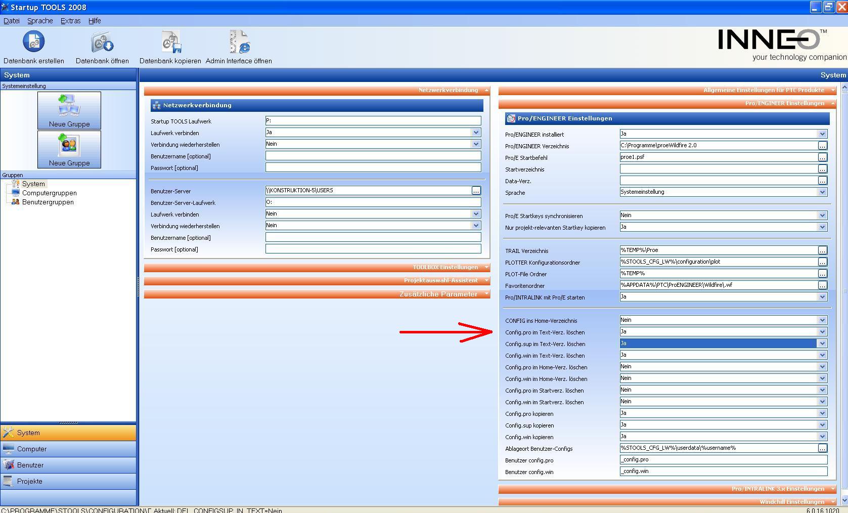

habe in der Suche leider nichts gefunden.
Habe zwei Fragen!
1. Wie kann ich die Systemfarben so ändern, dass sie bei jedem  Neustart geänder sind?
2. Wie kann ich die Farben für die Maßzahl und Maßhilfslinie ändern? Wenn es geht auch dauerhaft.
Achso, ich habe die Startup Tools 2008 auf dem Rechner. Falls das dafür wichtig ist.
Vielen Dank im Voraus!

Systemfarben einstellen und speichern und dann evtl. in lokaler config.pro Datei mit:
system_colors_file beim Start von Pro/E laden.

Ich habe es versucht, aber irgendwie speichert er es nicht!
Habe die syscol.scl rausgeschrieben.
Dann gehe ich in das Menü:
Tools/Optionen
Hier füge ich dann die Option system_colors_file hinzu. Bei Wert gehe ich dann auf Durchsuchen und wähle die syscol.scl Datei aus.
Danach klicke auf zuweisen.
Wenn ich aber dann Pro/E schließe und wieder öffne ist die Systemfarbe wieder die alte und die Option wieder weg!
Was mache ich falsch?

Vermutlich kollidieren da Deine reguläre config.pro und die Startup-Tools miteinander.

Ja und ja.
Dafür brauchst Du eventuell auch die Schreibrechte bzw. eine benutzerangepasste config.
Arbeitest Du alleine oder in einer Firma?
Alleine: STools-Anleitung erklärt wo zu ändern ist (config-Laufwerk!)
Firma: Admin nach persönlichen Anpassungen fragen oder mit Kollegen abstimmen und bei Einigkeit zusammen zum Admin!

Ja und ja
Also ich arbeite fast alleine aber in einer Firma!
Der Admin bin sozusagen ich!
Deswegen muss ich mir im Moment selbst helfen!
//EDIT
Habe es jetzt!
Für alle die es interessier:
Man muss ím Startup TOOLS Konfigurator die Optionen:
Config.pro im Text-Verz. löschen auf nein Stellen.
Dann funzt es!

Das würde ich so nicht einstellen! Diese Option sorgt genau dafür, dass die Optionen immer die aktuellen sind.
Möchtest du persönliche Einstellungen laden, dann gehört eine config.pro ausschließlich mit deinen Einstellungen ins User-Verzeichnis.

Hm ja nur dieses User Verzeichniss mit der User Config finde ich nicht!

Gehe auf Deine ProE-Verknüpfung>Eigenschaften>AusführenIn
Das ist Dein Start-Arbeitsverzeichnis, da sollte die persönliche Config.pro drin sein, ansonsten gibt's die vielleicht gar nicht...
Edit: Schau mal unter ProE>Tools>Optionen links oben "Wird gezeigt". Da stehen die Config.pro's, die geladen sind incl. Pfad!

Ja und diese die dort angezeigt wird bekomme ich nur geändert wenn ich wie oben beschriebením Startup TOOLS Konfigurator die Optionen:
Config.pro im Text-Verz. löschen auf nein stelle.
Eine andere Config finde ich nicht! Im Anhang mal ein Bild von dem Startup Tools Fenster! Vielleicht hilft es ja weiter!

Dann erstell doch einfach eine neue config.pro mit dem Editor im Userverzeichnis!

Pro/E zieht beim Start mehrere config Dateien. Das wurde hier im Forum schon zu Genüge durchgekaut. Zuerst die config.sup im text Verzeichnis. Die Werte darin können von nachfolgdend geladenen configs nicht überschrieben werden. ..dann die config.pro im Text Verzeichnis. Dann die config.pro im Start Verzeichnis von Pro/E. Das ist das i.d.R. das Arbeitsverzeichnis Deiner Verknüpfung.
So das sollte für Dich reichen als Info. (Für das abermalige Gehacke dieses Themas bekomm ich aber jetzt mal Unities    )
Die config.pro kannst Du Dir mit jedem Text Editor oder mit der extra dafür geschaffenen Freeware crossfire (mit crossfire config.pro googeln) erstellen je nach Geschmack.
Viel Erfolg

Mit Pro/E selbst das klappt schon nur mit diesen Configs hatte ich noch nichts am Hut!
Also meine Config lag bis jetzt immer unter:
C:\Programme\proeWildfire 2.0\text
Dann müsste das für Pro/E ja auch mein Userverzeichnis sein oder?

Steht da
Zitat: "Gehe auf Deine ProE-Verknüpfung>Eigenschaften>AusführenIn"
etwa drin: "C:\Programme\proeWildfire 2.0\text"
Dann gute Nacht...

TurboToby
Sehen Sie sich das Profil von TurboToby an!   Senden Sie eine Private Message an TurboToby  Schreiben Sie einen Gästebucheintrag für TurboToby
Beiträge: 280
Registriert: 15.09.2004
Pro/E Wildfire 3<P>
Inventor 11
Catia V4
erstellt am: 04. Sep. 2007 11:14    Editieren oder löschen Sie diesen Beitrag!  <-- editieren / zitieren -->   Antwort mit Zitat in Fett Antwort mit kursivem Zitat    Unities abgeben: 1 Unity (wenig hilfreich, aber dennoch)2 Unities3 Unities4 Unities5 Unities6 Unities7 Unities8 Unities9 Unities10 Unities
Original erstellt von Morgenweg:
Steht da
Dann gute Nacht...
Wieso??? Das war nach der installation so!

Original erstellt von TurboToby:
Dann hast Du in diesem Verzeichnis jetzt 300.000 temporäre Dateien??
Das würde mich jetzt eher nicht begeistern...

Dann erstell Dir endlich ein Arbeitsverzeichnis, weise Deiner ProE Verknüpfung dieses zu, erstelle darin eine config.pro (immer noch mit dem editor), und schreib was rein.
Worüber reden wir eigendlich die ganze Zeit???

Ist schon gut.
Nach der Neuinstallation von Pro/E läuft alles einwandfrei.
Klappt alles.
/EDIT
Trotzdem danke!
Ich denke ich habe eben alles richtig gemacht nur war irgendwas nicht richtig installiert.
