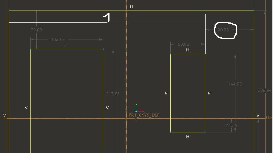

Hallo wie schon oben beschrieben bekomme ich das mit der Bemaßung im Skizze Menü nicht hin. Ich will das Maß so haben wie mit 1 eingezeichnet und nicht so wie er es mir macht. Ich hab schon das mit dem Definierende Bemaßung erzeugen probiert aber der macht dann garnichts.

Hallo (Name wurde durch den Admin gelöscht),
Bemaßung aktivieren,
linke Kante anklicken mit LM
rechte Kante anklicken mit LM
Maß absetzen mit MM
Fertig
