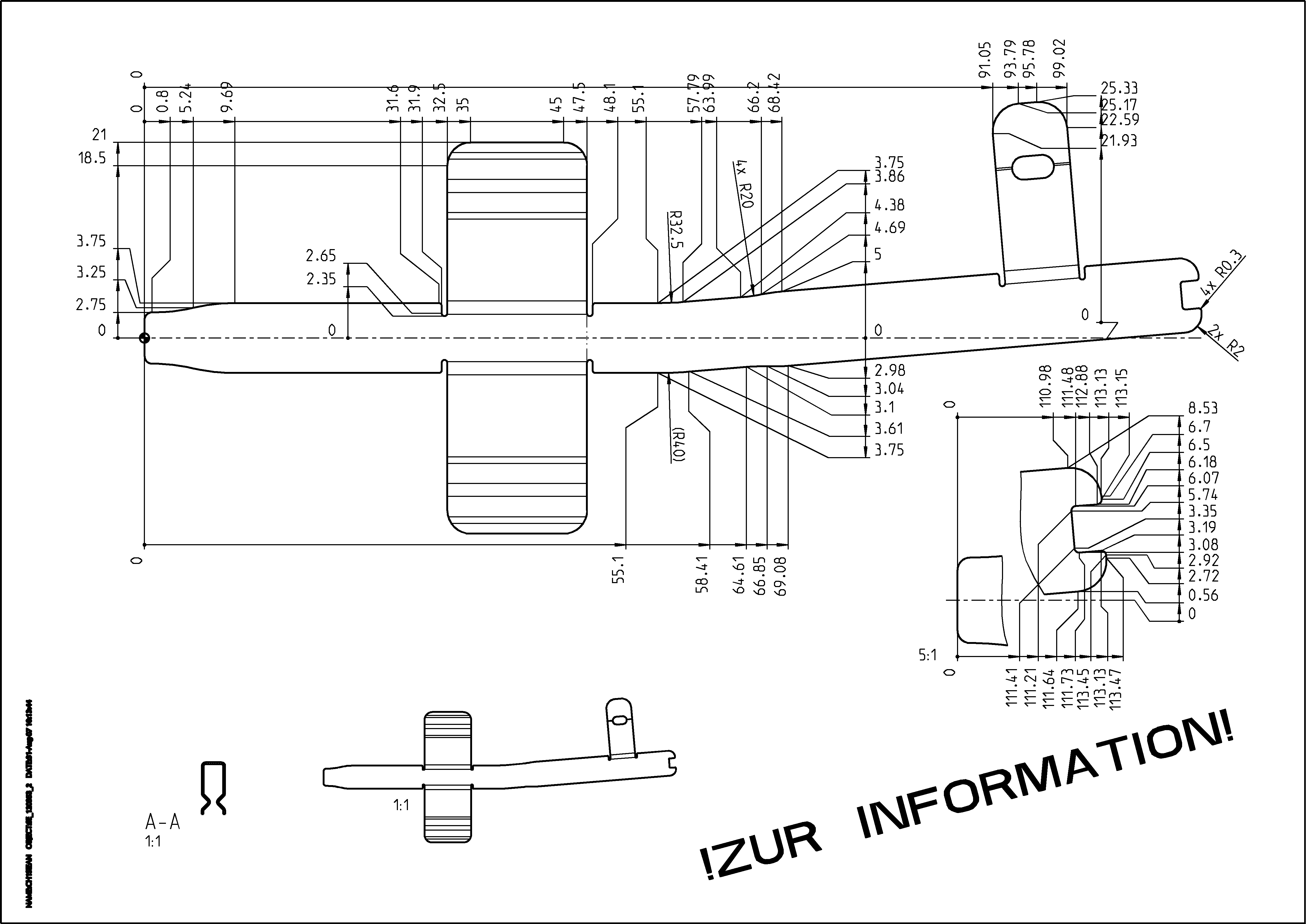

Hallo ProE-Profis
Ich habe auf meiner Zeichnung etwas Platzmangel und habe deshalb alle Bemassungen auf Orinaten umgestellt. Das Platzproblem hat sich etwas verbessert, jedoch noch nicht ganz gelöst. Folgende Frage hat sich herauskristallisiert und beim Suchen hier im forum bin ich auf keine^passende Antwort gestossen:
Ich habe verschiedene Ordinatenstränge mit jeweils der gleichen Ursprungskante. Der Nullpunkt habe ich auch mit einem Nullpunktsymbol gekennzeichnet. Kann ich denn nun einen weiteren Ordinatenstrang erstellen, bei dem ich aber die Nulll-Linie ausblendde und somit nur noch praktisch die Masszahlen sehe, also nur noch die rechte Seite z.B.?
Denn damit müsste ich auch keine Bruchansicht erstellen.
siehe Bild

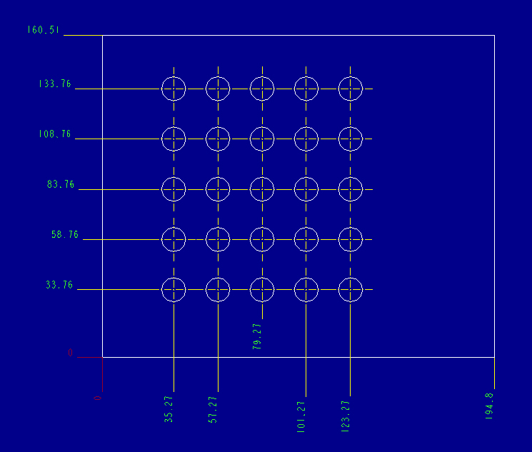

kann es sein daß du sowas meinst wie in meinem Bild?
Wenn ja in den Zeichnungsoptionen die "ord_dim_standar" auf Standard Ansi umschalten.
Will hier nicht die Art deiner Bemassung beurteilen denn dazu ist das hier das falsch Forum...

Diese Zeichnung ist das zweite Blatt und dient nur dazu, dass das Teil ausgelasert werden kann. Alle anderen Angaben zum Fertigungsteil befinden sich auf der ersten Seite.
Bitte schreibt nur Antworten auf meine Ursprüngliche Frage:
kann ich ddie Ursprungslinie irgendwie löschen, dass aber die Bemassung bleibt?

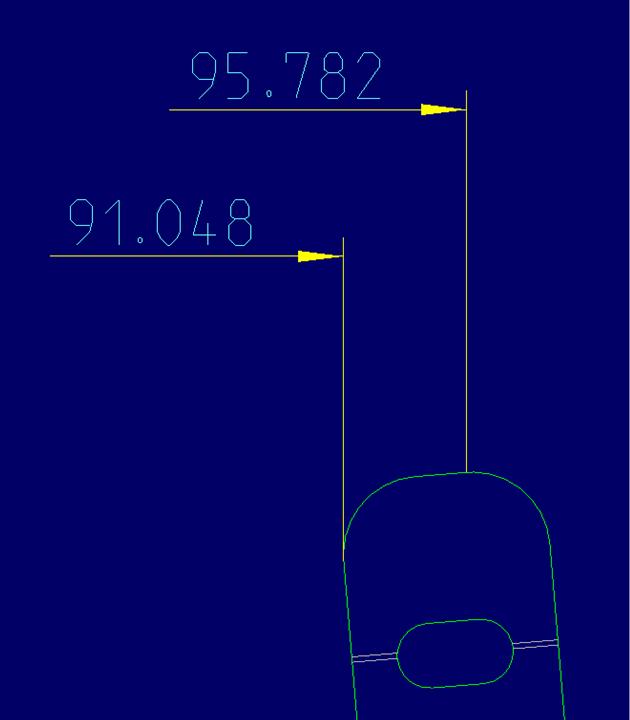

nein, ich wolte eigentlich wie in meinem bild ordinaten.jpg die llinken masshilfslinien entfernen, aber das ganze als Ordinatenbemassung.

Oder gibt es eine Möglichkeit, dass ich die Masszaahl um 90° drehen kann? Daann könnte ich einfach alle masse auf einer Linie ordnen.

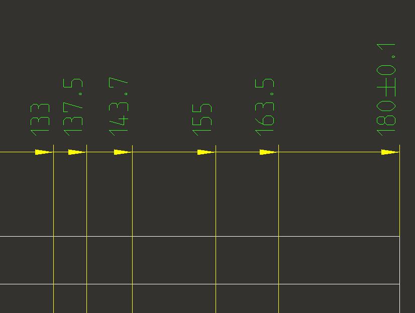

Also wenn ich Dich jetzt richtig verstanden hast suchst du ne
ganz einfache Koordinatenbemaßung (Bild)

nein ich suche nicht einfache eine normale Koordinatenbemassung. Ich möchte bei der Koordinatenbemassung die Ursprungslinie (Masshilfslinie) gelöscht haben und dass die Masslinie nicht bis zum Ursprung geht sondern nur bis ans ende der Tetailansicht.

Hallo asigrist,
hab mir Deine Zeichnung angesehen und einiges probiert, komm aber immer aufs gleiche Ergebnis, die zweite Ordinatenbemaßung muß drinbleiben da Du sonst Deine Nullinie und somit Deinen Ursprung verlierst. Das zur Bemaßung.
Zu Deiner Aussage "Wobei unsere Feinspenglerei kann keine dateien einlesen um auf der Lasermaaschinen zu fertigen"
Ich weiß ja nicht mit welchen Maschinen ihr arbeitet, aber mit den meisten(die ich kenne) kann man DXF Daten einlesen und diese verarbeiten.
VG Jürgen

also zum einen kann man den Abstand der Maßhilfslinie zu ihrem Bezug einstellen, aber nicht zur Kontur des Teils.
Andererseits stellt sich mir die Frage, welcher Verarbeiter zum Laserschneiden eine solche Zeichnung braucht. Du solltest Dich mal mit Deinem Hersteller kurzschließen, ob er das wirklich braucht oder was er benötigt.
Koordinarten aus einer Zeichnung händisch in eine CNC-Steuerung zu übertragen ist megaout.
