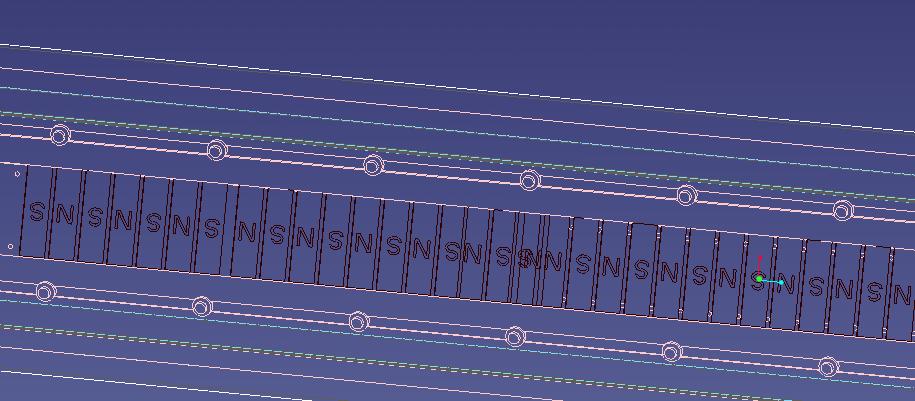

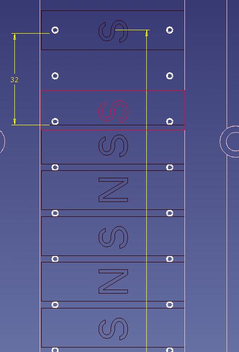

Mein Problem ist, daß ich ein Muster aus Magneten hab.
Habe diese ganz normal über Randabstände eingebaut und
will diese nun anhand dieses Masses mustern.
Funktioniert ja eigentlich ganz gut, nur das ab einer bestimmten anzahl
das muster total spinnt (siehe bild).
Er zeigt das Mass zwar an der richtigen Stelle aber die Magnete liegen
total falsch.
Hat da jemand ne idee von euch????
Ich arbeite gerade mit WF2.0 M200
MFG
benny

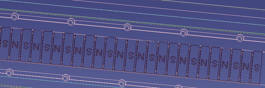

Vielleicht sieht man hier genauer was ich meine!

Man müsste etwas mehr wissen:
- Muster im Part oder in der Assembly?
- sind das 2 Muster wegen 2 Magneten?
- Muster mit 1 oder 2 Richtungen?
- geht das Mustermass in die gleiche Richtung wie das Ursprungsmass oder entgegen?
usw.

Hey maschinenbauheit
es war ein 1. Reihiges Muster im Assembly.
Und die Nord- und Südmagneten hatten jeweils ein eigenes Muster.
Hab das Problem aber mittlerweile Dank Deiner Hilfe gefunden.
-geht das Mustermass in die gleiche Richtung wie das Ursprungsmass oder entgegen?
Daran lag es. Hatte vorher mit -32 Mustern müssen.
Hab jetzt im Teil ne Ebene erstellt und diese so gedreht das ich mit positivem
Mass Mustern muß.
War glaube ich zu einfach ums selber rauszufinden.
