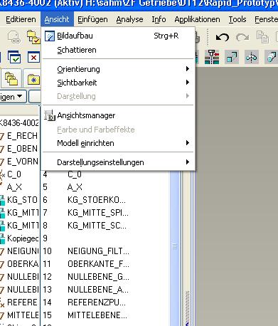

hat vielleicht jemand ne Idee, warum ich meinem Teil keine andere Farbe zuweisen kann. Habe diese Problem öfters. Manchmal geht es und manchmal eben nicht. Dann ist der Button ausgegraut (siehe Bild).
die aller schönsten grüße aus dem Siegerland...
Andreas

Wahrscheinlich besteht Dein Modell bisher nur aus Bezügen?
Mach mal ein volumen, dann kannst Du eine Farbe machen und dann löscht Du das Volumen wieder wech...
P.S. Du hast da ein böses Leerzeichen in Deinem Pfad...
Kann nicht der Grund sein. Farbzuweisung funzt schon vor dem ersten KE (Bezug, Fläche, Volumen, egal...)

erstellt am: 29. Aug. 2007 14:56    Editieren oder löschen Sie diesen Beitrag!  <-- editieren / zitieren -->   Antwort mit Zitat in Fett Antwort mit kursivem Zitat    Unities abgeben: 1 Unity (wenig hilfreich, aber dennoch)2 Unities3 Unities4 Unities5 Unities6 Unities7 Unities8 Unities9 Unities10 Unities
ne, ich habe ein fertiges Volumenmodell.

Wie steht denn die config-Option color?
color (YES/NO)
color (YES/NO)
War auch mein Gedanke... bzw. das Häkchen unter Tools/Umgebung/Farbe
Auch das fehlende Häkchen führt nicht zum Ausgrauen, nur zu Meckerei im Mitteilungsbereich...

Stand in der eigentlichen config.pro nicht drin. Habe den Eintrag ergänzt. Wenn ich aus der Sitzung aus in die config schaue, dann steht der Wert standardmäßig mit *auf YES. Das seltsame ist ja, dass es manchmal funktioniert und manchmal eben nicht.

Ist das Teil vielleicht schreibgeschützt? In dem Fall wäre der Menüpunkt Farbe und Farbeffekte ausgegraut.

Habe das Modell selbst erstellt und nichts mit Schreibschutz eingestellt. Kann es auch ganz normal speichern.

Speichere es mal lokal in einem Verzeichnis ohne böse Zeichen: Buchstaben oder Zahlen, keine Leerzeichen, keine Sonderzeichen.
