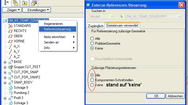

haben hier ein Problem, dass sich ein bestimmtes Teil partout nicht einbauen lässt. Das Problem scheint das Teil zu sein, da es sich nicht einmal in eine leere Baugruppe einbauen lässt.
Nicht einbauen bedeutet, dass sich keine Flächen oder Ebenen in diesem teil anwählen lassen?
Ist jemand ein solcher Fall bekannt?

Hat vielleicht irgendjemand was an der Referenzsteuerung gedreht?
Kannst Du uns das Teil einstellen?

Wie der "DENCer" vermutet hat sind alle Referenzen gesperrt.
siehe Anhang

es waren tatsächlich die Referenzen gesperrt.
Weiß der Himmel wie das passiert ist
