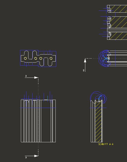

Ich muss euch schon wieder nerven/befragen
Ich bin immernoch bei der Erstellung von Zeichnungen.
Schlage mich gerade mit einem Stempel herum, dessen Kontur im wesentlichen duch Verschmelzungen entstanden ist.
Wenn ich diesen aufrufe und die dazugehörige Zeichnung wird mir immer die Kontur der Ursprungsgeometrie angezeigt. Diese kann ich zwar im Modellbaum ausblenden, ist aber nicht speicherbar.
Gut, dachte ich mir, leg ich die Verschmelzung auf eine Folie und blende diese aus und speicher den Zustand. Nur leider bekomme ich die Verschmelzung nicht auf eine Folie. Und wenn ich alle Dinge die mit Verschmelzung zu tun habe ausblende, passiert nix. Kann mir dazu jemand eine Hilfestellung geben?
(hängt es mit den Referenz/Ursprungs-Teilen zusammen?)

Hallo, wenn ich es richtig verstanden habe würde ich persönlich folgendes machen:
Vereinfachte Darstellung mit dem Namen "ohne Verschmelzung" die Teile ausschliessen die Du nicht sehen willst und fertig. So mache ich das bei komplexen Schweissbaugruppen um die Performanceverluste zu verringern.

Hallo hugofix !
Das sieht mir so aus, als ob das, was Du da siehst Sammelflächen sind.
Wenn Du die im Teil ausgeblendet hast und die Voreinstellung
ignore_model_layer_status no
in Deiner Zeichnung hast sollte der Effekt dann futsch sein.
-Axel-

hmm ok, ich habe nun einfach mal als geteiltes Rar angehangen.
Also irgendwie komm ich auch mit Ignor nicht weiter! Er zeigt sie mir weiterhin in der DRW an.

Schau mal ob das geht. Ich hab die Geometrie auf Folie gelegt und den Zustand gespeichert.

@ProTrainer,
jepp, danke das geht. Nun muss ich es nur selber noch nachvollziehen und hinbekommen  Damit ich keinen mehr behelligen muss!

Moin, Moin,
1. Neue Folie erzeugen
2. Die Geometrie auf die neue Folie legen
3. Die Folie ausblenden und die Geometrie ausblenden
4. Die Folie Aktiv schalten (rechte M-Taste im Folienbaum)
5. Aktuellen Zustand speichern
6. Das teil speichern
Hoffe ich konnte helfen.

Danke! Ja damit habe ich es kinderleicht (zwar erst im 2-Anlauf) hinbekommen!
