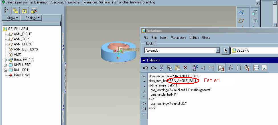

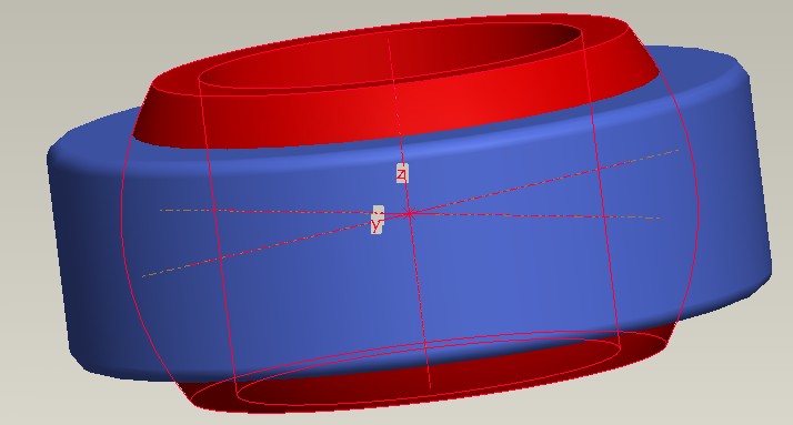

Hallo Leute!
Ich möchte ein Gelenk in einer Baugruppe verwenden. Bin mir aber noch nicht ganz sicher, wie ich am besten vorgehen soll. (Besser gesagt: ich versuche es schon einen Tag lang und krieg es nicht gebacken...:krank  .

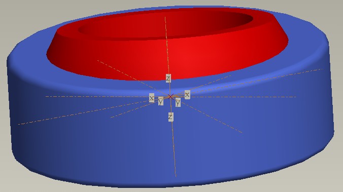

Das Gelenk besteht aus einer Kugel und einer Hülle und kann sich um die x- und y-Richtung um 11° drehen und um die z-Achse 360°.
Das ganze möchte ich flexibel in einer Baugruppe verwenden, um zu sehen, welcher Winkel sich einstellt bzw. zu beschränken, dass der Winkel von 11° nicht überschritten wird.
Wie gehe ich da am besten ran?
Mit "flexibel machen" und "teilweise platziert" habe ich schon ewig herumprobiert. Auch über Skizzen, die ich über Parameter steuer. Leider hat keines den erwünschten Erfolg gebracht.
Habt ihr irgendwelche Vorschläge, wie man da rangeht?

Ich hab mal einen Lösungansatz zusammengestellt. Ich hoffe die benutzt auch die StudentenVersion.
Mit Parametern in der Skizze, das wird nicht funktionieren. Du wirst um eine Gelenkbaugruppe nicht rumkommen.
In der Gelenkbaugruppe ist ein Koordinatensystem (=Einbaubedingung) für die Kugel, dass nur um 2 Achsen gedreht ist. Dessen 2 Winkelmaße werden in Beziehungen verwendet, die wiederrum über Parameter vorgesteuert werden. Nur so kannst du einen Winkel > 11° verhindern.
Ansonsten siehe Anhang.
Anmerkung: In der Baugruppe ist auch noch eine Achse, die Dir immer die Ausrichtung der Kugel "anzeigt", wenn man diese Referenz für Folgeteile auch noch braucht.

Der Winkel um die x-Achse ist d4
KE-Beziehung:
Code:
d4=soll_x
und
Baugruppen-Beziehung
Code:
ist_x=d4
IF (ist_x>11)
    IF(ist=>349)
      warning="Winkel alpha_x kleiner als 11°"
    else
      warning="Winkel alpha_x hat 11° überstiegen"
      soll_x=11
    ENDIF
else
ENDIF
Nur leider ist der Parameter soll_x für die manuelle Eingabe gesperrt, da er ja in der zweiten Beziehung definiert wird. Kann man einen Parameter nach einer Schleife freigeben? Ich hatte gehofft das die Beziehung soll_x=11 nur gilt, sofern er sich außerhalb von [11...349] bewegt. Dem ist aber nicht so.
Was ich in deinem Beispiel, maschinenbauheit, nicht ganz verstehe, wie du den Winkel um die x-Achse mit pra_angle_ball verknüpfst. Ich finde den Wert pra_angle_ball weder in einer Beziehung (KE) oder als Parameter.
Code:
dma_angle_ball=PRA_ANGLE_BALL
dma_turn_ball=PRA_ANGLE_BALL
if(dma_angle_ball>11)
  pra_warning="Winkel auf 11° zurückgesetzt"
  dma_angle_ball=11
else
  pra_warning="Winkel i.O."
endif
Was mich noch mehr verwundert istm dass dma_turn_ball nicht als Parameter abgelegt wird. Kann mir jemand sagen warum?
Ich gehe folgendermaßen vor:
1. neuen Parameter erzeugen soll_x=5
2. neues Koordinatensystem erzeugen - Definition Editieren - Orientierung - bei Um Xtrage ich soll_x ein
3. Beziehungen wie oben eintragen
Gruß HaggeL

Die Parameter "pra_..." heissen nach meiner eigenen Festlegung: PaRameter Assembly, das heisst das sind Assembly-Parameter.
Die Parameter "dma_..." heissen DiMension Assembly, d.h. das sind Masse von Assembly-KEs.
Die Assy.Parameter findest Du auch auf der Zeichnung in der Notiz. So schaffe ich mir eine bequeme Eigabemöglichkeit für diese Parameter, ohne über #Werkzeuge #Parameter gehen zu müssen.
Die beiden Parameter sind sozusagen die Vorsteuerung für die 2 Winkelmasse des Koord.Sys. Du kannst das Winkelmaß des Koord.sys. nicht gleichzeitig zur Eingabe Deines Werts und in einer Beziehung verwenden, das ist in Deiner Beziehung zumindest richtig.
Parameter pra_angle_ball steuert das Maß dma_angle_ball = Drehung um X-Achse
Parameter pra_turn_ball steuert das Maß dma_turn_ball = Drehung um Z-Achse
(Urgs, da hat sich ein Fehler in meiner Beziehung eingeschlichen, ich hab den Vorsteuerwert auch dem andern Winkel zugewiesen  siehe Bild)
Vorschlag:
d4=soll_x
IF(d4<0)
  warning="Winkel alpha_x darf nicht negativ sein"
  d4=0
ENDIF
IF (d4>11)
  warning="Winkel alpha_x grösser als 11°"
  d4=11
ENDIF
Mehr brauchts nicht, mit meiner korrigierten Beziehung schwenk ich das Gelenk mit pra_turn_ball "auf die andere Seite". D.h. Winkel von 349° - 360°(0°) sind überflüssig.
Ich gelobe, heute Abend nochmal nachzuschauen, ob bei Dir alles geklappt hat. Info erbeten.
