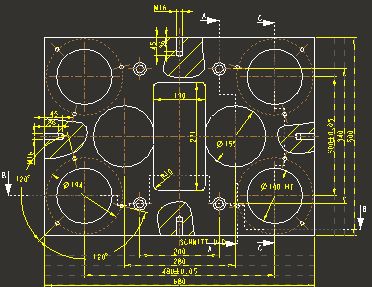

Ich habe eine Problem mit dem Erstellen von Ausbrüchen/lokalen Schnitten.
Also erstellen usw. kann ich sie, da klappt alles dank des Nachlesens hier. Mein Problem ist, dass ich gern mehrer Ausbrüche auf der gleichen Ebene machen möchte. Diese sollen an verschiedenen Stellen erfolgen. Kurz zum wieso. Ich habe in eine Platte auf jeder Stirnfläche eine Gewindebohrung eingefügt. Diese werden aber durch die jetzigen Ansichten nicht deutlich. Daher möchte ich deren Verdeutlichung mit lokalen Schnitten/Ausbrüchen erreichen. Ich bekomme es aber nur hin, einen Ausbruch zu erstellen.
Hoffe, ich habe mich verständlich ausgedrückt und mir kann geholfen werden!

genauso wie du den ersten lokalen Schnitt eingefügt hast, fügst du auch den zweiten, dritten, vierten.... ein.
Einfach das grüne + anklicken, "lokal" anwählen und der rest sollte bekannt sein.
Oder liegt bei dir ein anders Problem vor?

Deine Frage ist in der Tat schwer verständlich. Vielleicht kannst Du ja ein Bild von Deinem Teil einstellen?
Willst Du mehrere Ausbrüche in einer Ansicht definieren? Also z.B. einen links und einen rechts?
Oder wie meinst Du das mit den mehreren Ebenen?

Original erstellt von creative2005:
Patrick
Ah so einfach ist das  oh Asche auf mein Haupt, da hätte ich auch drauf kommen können!
Danke Patrick du hast mir schon wieder geholfen
Gruß Karsten
P.s.: ich hänge dennoch nen Bild an, zur Verständlichkeit
