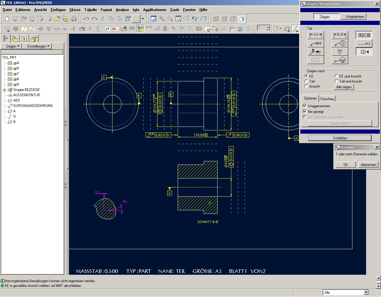

ich habe ein Problem bei der Darstellung einer Bezugsachse.

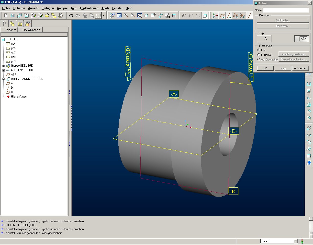

Ich habe im Modell eine Achse RM>Eigenschaften als Bezugsachse (D) deklariert (modell.jpg).
Dann habe mittels Editieren>Eigenschaften>geom Tol geometrische Toleranzen festgelegt, Die ich in drei Fällen an einer Bemaßung gebunden, und in 2 Fällen an einer Fläche gebunden habe.
In der Zeichnung wird alles dargestellt, bis auf das Bezugsachsensymbol D.
Ich habe mit Zeigen/Wegnehmen alles probiert. (regen/Bildaufbau/Neustarten/Aktualisiern auch)
Hat jemand ne Idee, wo der Fehler liegen könnte.
Gruß Daniel
Nebenbei, wenn wir schon mal dabei sind  . Die Detailansicht links bekomme ich nicht weg. Weder mit löschen noch wegnehmen. Ich kann die Ansicht nicht auswählen, wenn ich mit der Maus drüberfahre, wird nur die Schraffur markiert

Hast du auch mal "alle zeigen" probiert?
Ist die Ursprungsansicht vielleicht auf Blatt 2?
Gruß Frank
[Diese Nachricht wurde von frank08 am 21. Aug. 2007 editiert.]

Zum Bezug "D":
Lass dir auch mal die Achsen anzeigen!
Also bei Zeigen/Wegnehmen
Ansonsten mal die Folien checken...
Und zur Ansicht:
Stell mal den Smart-Filter auf Zeichnungsansicht (ziemlich in der Mitte)
Vielleicht hilft das ja schon.
Marco
It's not a bug, it's a feature
Das wars!!
Manchmal sieht mal die einfachsten Dinge nicht.

Und zur Ansicht:
Was soll ich sagen? Klappte auf Anhieb.
Da habe ich glaube ich noch nie was geändert

Original erstellt von Daniko:
Hallo Daniel,
wenn du mit der Maus auf der Ansicht bist kannst du auch mit der rechten Maustaste durch die "Ebenen" (nicht Pro/E-Bezugsebenen!) klicken.
