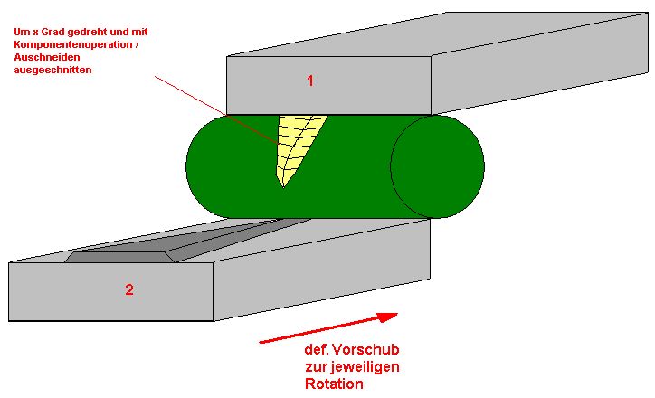

Ich versuche mal ein Bild reinzustellen. Meine Workstation besitzt aber kein Internet zugang aber mit Trick 17 wird das schon irgendwie gehen. Kann aber etwas dauern.

also das mit dem Bild hat nicht geklappt deshalb dieses gestümper. Hoffe es kann jemand erkennen was ich meine.
Im laufe des weiteren Auschneidens und drehens treffen die Ausschnitte(GELB) auf mein Körper 2 und dann kommt ein Hinweis: (Nicht angesetzter Ausschnitt gefunden. Konstruktionsabsicht nicht klar -> Geometrie prüfen) und dort steht: (System konnte Überschneidung nicht konstruieren)
Meine Frage: Gibt es eine Mgl. doch noch weiter zu drehen und zu schneiden?

Frage: willst Du einen keilförmigen Ausschnitt um den Zylindermantel? Dann wäre wohl eher ein Zugelement angeraten.
