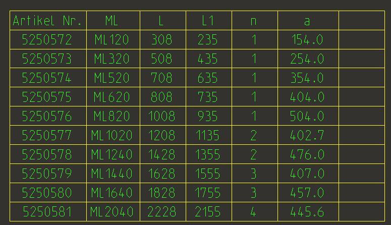

Erstmal ein freundliches Hallo an alle
Bin Student an der FH in Esslingen a.N. und brauche eure Hilfe.
(Maschinenbau)
Die SuFu habe ich schon benutzt aber leider nichts gefunden.
Habe eine Tabelle als Wiederholbereich erstellt (siehe Bild)
Der Parameter n beschreibt die Anzahl der Senkbohrungen im Teil.
Nur leider sind in der Familientabelle dies Bhg´s bis zur Größe ML620 unterdrückt.
Meine Frage:
Gibt es die möglichkeit der Tabelle irgenwie zu sagen das Sie in den ersten drei Zeilen für
den Parameter n z.B - schreibt statt 1
Wäre echt super wenn mir jemand helfen kann
MFG benny

wie wäre es mit einer Beziehung im generischen Teil, die n für Längen unter x den Wert n/a oder 0 zuweist?
IF l<123
n=0
ENDIF
   Es gibt nichts Gutes, es sei denn, man tut es. MfG Khan

Vielen Dank für die Antwort. Die 0 bekomme ich so in die Tabelle geschrieben.
Wäre halt nur lieber gewesen da steht ein - (minus).
Vielleicht hat ja noch jemand ne Idee.
Will Deine Leistung nicht schmälern. Ich übernimm das natürlich jetzt so.
Achso - Du bekommst natürlcih auch U´s.
Gruß benny

Das mit dem Minus geht auf dem gleichen Weg, nur das der Parameter dann nicht dieses n sein darf, das dürfte vom Typ Integer sein. Du brauchst einen Parameter vom Typ string - den Rest kennst Du ja jetzt.

Hab ich mir auch schon gedacht. Danke
Der Parameter n war halt direkt die Bemaßung des Musters.
Hab nun einen Parameter als String erstellt und den in Beziehung
zum Muster gebracht.
Vielen Dank für die Hilfe
