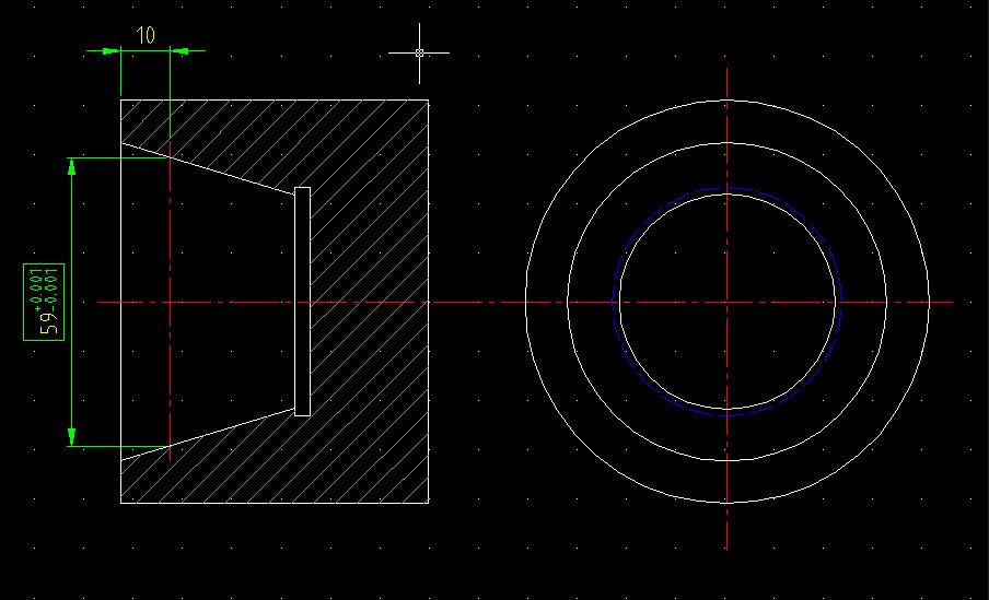

ich will das Prüfmaß (Meßebene) eines Kegels nach beigefügter Skizze bemaßen.
Da keine tatsächliche Kante vorhanden ist, habe ich damit ein Problem.
Das Maß 10 habe ich durch eine Bezugsebene (parallel zur linken Stirnseite) und eine Bezugsachse hinbekommen.
Beim Durchmessermaß bin ich mit meinem Latein am Ende. Ich habe keine Ansatzpunkte für die Maßhilfslinien.
Könnte mir vielleicht jemand mit einen Vorschlag in die richtige Richtung bringen?
gruß Daniel

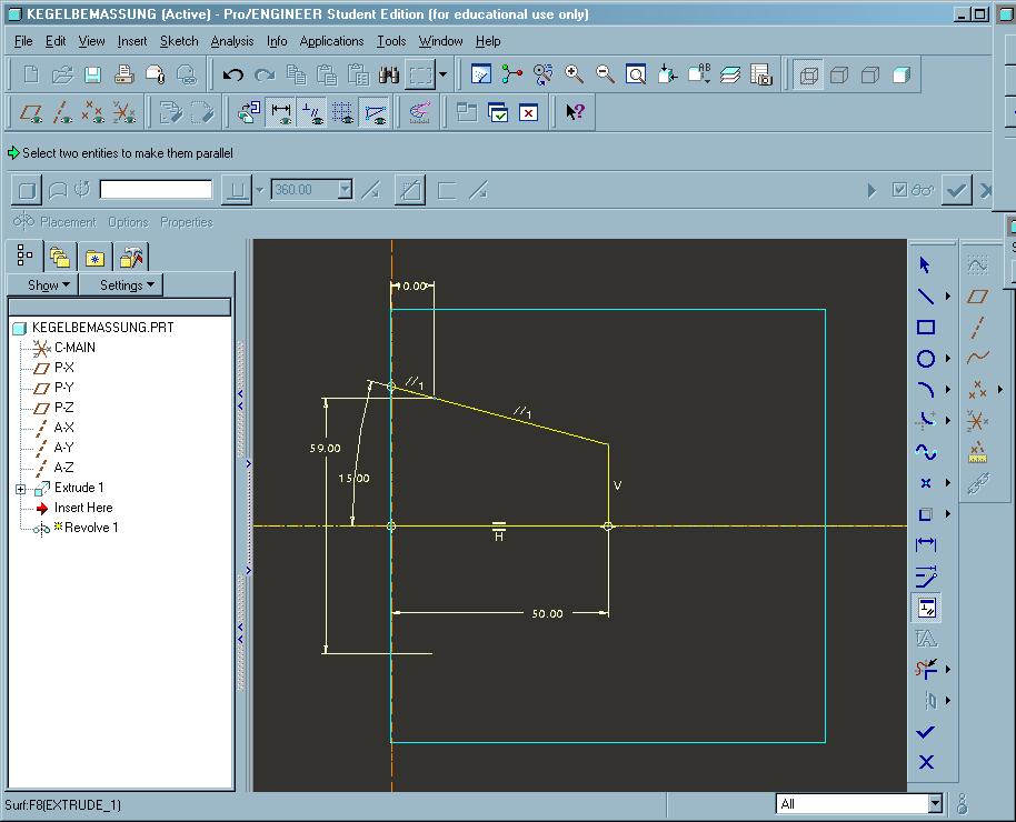

    Liabe Leit, ned so kompliziert...
    Ich hab das für mich so gelöst, dass ich in der Skizze (siehe Bild) einen "Trenn"punkt habe. Sichtbar an den 2 parallelen Liniensegmenten. Evtl. kann der Trennpunkt auch auf eine Ebene ausgerichtet werden.
    Ich brauch das so ähnlich für meine Druckgußteile, bei denen der Durchmesser auch immer bei einer Tiefe "x" ab Planfläche zu messen ist (macht auch der Messtechnik an der 3D-Messmaschine das Leben leichter).

    die Lösung von maschinenbauheit ist nicht schlecht.
    Wenn du allerdings die Achse in der Zeichnung haben willst würde ich die Achse im Teil erzeugen, dann natürlich in der Zeichnung über Zeigen/Wegnehmen einblenden und dann die Bemaßung erzeugen, wie tvd das beschrieben hat, über Schneiden.
    "Bemaßung" dann "Schneiden" klicken, dann Konuskante und mit gedrückter STRG Taste die Achse anklicken, dann andere Konuskante und mit gedrückter STRG Taste wieder die Achse anklicken, dann an gewünschter Position mit mittlerer Maustaste abhängen und Vertikal wählen.
    Fehlt nur noch das Durchmessersymbol.
    Doppelklick auf das Maß (Bemaßungseigenschaften öffnet sich), auf Bemaßungstext klicken, vor den Klammeraffe-D (@D) klicken, dann auf Textsymbol klicken und auf das Durchmessersymbol, dann OK klicken.
    Wenn das nicht gefluppt hat, hast du Fehler beim "klicken vor den Klammeraffe-D (@D)" gemacht.

    man kann es so ähnlich machen wie Maschinenbauheit, jedoch in der Skizze einfach einen extra Punkt auf die Linie setzen, welchen man dann in der Skizze bemassen kann.
    Dann nur noch in der Zeichnung die Masse anzeigen lassen.

    Warum mache ich 2 Linien parallel? Weil das bei uns im Messraum verwendete Messprogramm die Flächentrennstelle erkennt und dem Meßtechniker beim Kegelmeßprogramm gleich den richtigen Durchmesser an der richtigen Stelle anbietet. D.h. das Fahrprogramm für den 3D-Tastkopf hat automatisch die richtige Stelle im Programm, der Messtechniker braucht nicht mehr manuell nachprogrammieren.
