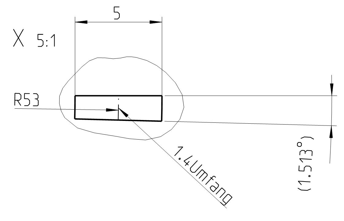

Hallo Zusammen,
nach dem Tip von:
Original erstellt von j.sailer:
Von dem Bogen Anfangspunkt, dann Endpunkt und den Bogen anklicken. Das Maß mit mittlere Maustaste ablegen. Hat man alles richtig getroffen, fragt Pro/E nach Bogenlänge oder Winkel.
hat's prima funktioniert. (see attachment)

Die Methode Anfangspunkt-Endpunkt-Bogen-MMT ist in der Zeichnung nicht im Skizzierer. Im Skizzierer gibt es den Winkel

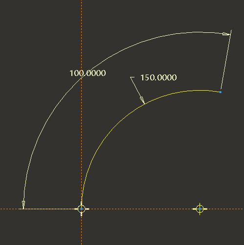

Einspruch, Euer Ehren!
Geht -zumindest in WF2 und WF3- auch in der Skizze (weiter abwärts habe ich nicht getestet) -> siehe Bild

Original erstellt von cbernuth@DENC:
das sieht aber sehr nach 100 Grad aus ...
Die Umwandlung des Winkels in Bogenlänge erfolgt durch Anklicken des Bogens, #Edit; #Convert to; #Perimeter, anschließend das Winkelmaß auswählen.

erstellt am: 16. Aug. 2007 10:05    Editieren oder löschen Sie diesen Beitrag!  <-- editieren / zitieren -->   Antwort mit Zitat in Fett Antwort mit kursivem Zitat    Unities abgeben: 1 Unity (wenig hilfreich, aber dennoch)2 Unities3 Unities4 Unities5 Unities6 Unities7 Unities8 Unities9 Unities10 Unities Nur für defcon.one 10 Unities + Antwort hilfreich
Asche auf mein Haupt,
der Mann hat Recht.
Also, wie ich und Andere schrieben über: Umwandeln in / Bogenmaß
