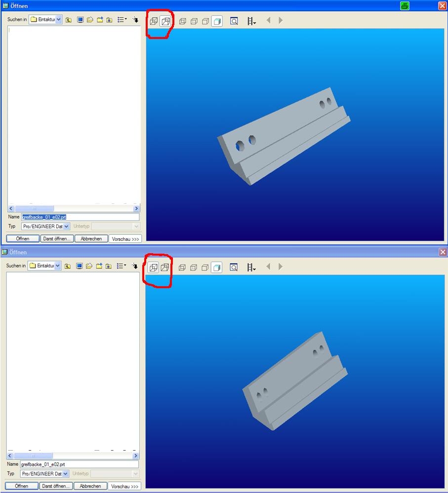

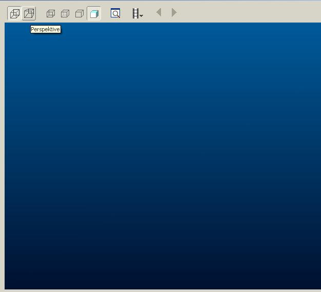

Was mich nur dabei wundert: Warum kann ich im Vorschaufenster diese Perspektive anklicken?
Gruß Stefan

nettes Icon  hab grad mal in meinen Befehlsleisten für die Icons rumgestöbert und das nicht gefunden. Ist das evtl unter dem Animationsmenü zu finden (habe ich leider keine Lizenz für ?)
Grüsse Jörg

erstellt am: 15. Aug. 2007 09:35    Editieren oder löschen Sie diesen Beitrag!  <-- editieren / zitieren -->   Antwort mit Zitat in Fett Antwort mit kursivem Zitat    Unities abgeben: 1 Unity (wenig hilfreich, aber dennoch)2 Unities3 Unities4 Unities5 Unities6 Unities7 Unities8 Unities9 Unities10 Unities Nur für psi 10 Unities + Antwort hilfreich
Wie gesagt, es taucht einzig und allein im Vorschaufenster auf.
In den Befehlsleisten habe ich es nicht gefunden...
Gruß Stefan

erstellt am: 22. Sep. 2008 11:17    Editieren oder löschen Sie diesen Beitrag!  <-- editieren / zitieren -->   Antwort mit Zitat in Fett Antwort mit kursivem Zitat    Unities abgeben: 1 Unity (wenig hilfreich, aber dennoch)2 Unities3 Unities4 Unities5 Unities6 Unities7 Unities8 Unities9 Unities10 Unities Nur für psi 10 Unities + Antwort hilfreich
Hallo Forum,
ich habe das gleich Problem wie @PSI, was ich nicht verstehe ist, das es diesen Umschaltbutton im Fenster „Komponente zu Baugruppe hinzufügen“ gibt (Siehe Bild) da braucht man den nicht und wo an diese Funktion braucht geht es nicht.
Im Programm Implementiert ist diese Funktion ja.
Irgendwie inkonsequent das ganze. Aus nur einen Klick mach viele Klicks.
Ist diese Funktion im WF4 vorhanden?
Gruß Holger
