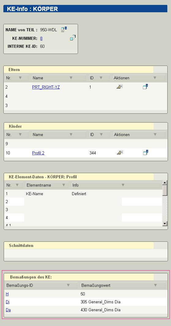

ich beschäftige mich grad mit folgendem Problem:
Ich habe in der KE-Liste auf Position 8 ein Objekt Körper mit der ID 60.
Jetzt enthält dieses Objekt unter dem Punkt "Bemaßungen der KE"
für die Bemaßungs-ID "H" den Bemaßungswert "50" bzw für die Bemaßungs-ID "Di" den Bemaßungswert "305 General_Dims Dia".
Nun ist meine Frage, wie kann ich auf die Werte der Bemaßungen zugreifen und diese ändern, um sie wiederum einzuspeichern.
Eventueller Beispielcode wäre spitze! Beiße mir daran grad die Zähne aus.

ahh, ok ich versuchs noch einmal mit der Hilfe eines Bildes
Also noch einmal von vorne. Wenn ich einen Part in ProE öffne, dann kann ich mir ja über das Kontextmenü (info -> Modell) dann kann ich mir ja die KE-Liste zu diesem Part anzeigen lassen.
Nun such ich mir dort meinen Typ von Interesse heraus und zum Vorschein kommt eine nette liste, die ich jetzt einmal als Bild angehängt habe. Dort sind die Werte innerhalb des roten Rechtecks für mich von Bedeutung.
Diese Werte geben den Innen- und Außendurchmesser sowie die Höhe meines Modells an, welche ich ändern möchte.
Ziel des ganzen ist, dass mein Programm automatisch wertanpassungen vornimmt und diese als neue dateien speichert, da es von diesem Modell mehrere variationen gibt, die nur im Durchmesser und der Höhe variieren.
