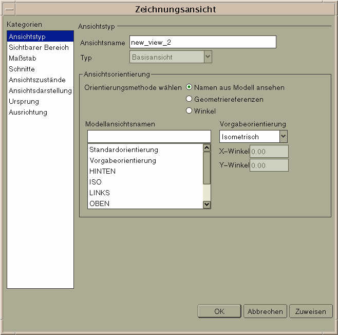

Hier mal ein Screenshot um zu verdeutlichen was ich meine.
http://hellcrew.he.funpic.de/upload/forum.jpg
Und dieses Fenster möchte ich standardmäsig größer haben. ( Das nur als Beispiel )

alle Fenster, die sich mit der Maus ziehen lassen, würde ich mit einem Starttrail einstellen. Das dürfte der einzig gangbare Weg sein.

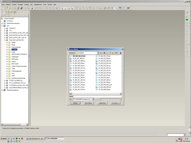

dateioeffnengross.txt
Ich habe mir für die Funktion "Datei Öffnen" ein Mapkey gebastelt und das Standard-"Datei öffnen" aus der Symbolleiste verbannt und dafür dieses Mapkey mit dem entsprechenden Symbol versehen dareingezogen. Gleichzeitig hatte ich mir das noch erweitert, indem ich bereits durch das Symbol wählen kann, ob nach Teilen, BG usw. gefiltert wird. Im Anhang sind meine Mapkeys (erstellt und verwendet sowohl mit Prö2001 als auch WF 2).
Falls Dir das nicht reicht, dann kannst Du auch das Programm File-Ex [1] ausprobieren. Das läuft im Hintergrund und beeinflußt die Größe und Anzeige der "Datei öffnen"/"Datei speichern"-Fenster in allen Windowsprogrammen, denn M$ hat es bis einschließlich Vista nicht geschafft, daß man die Größe und Eigenschaften dieses Menüs einstellen kann. Wobei dieses Fenster kein Windowsdialog ist, sondern von der PTC selbst erstellt wurde. Das aber nur am Rande.
