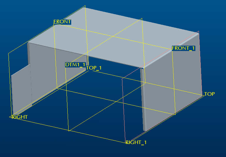

Hallo ProE-User!
Habe mit einem Blechteil ein kleines Problem.
Möchte wie im Bild einen Teil erzeugen,doch habe ich ein kleines Problem,dass ich den Teil Spiegelgleich auf die andere Seite bringe,quasi den Teil um die DTM1 gespiegelt. Er hätte danach 4 kleine Laschen.
Ich kann zwar einen Teil so erstellen,dass ich eine Lasche nachträglich aufmodeliere,doch sieht die Eckenentlastung nicht wie ich wünsche aus.
Die Eckenentlastung sollte so wie jetzt nach dem Konvertieren aussehen.
Vielleicht kann mir da jemand weiterhelfen.
Danke.

Original erstellt von zini:
...dass ich den Teil Spiegelgleich auf die andere Seite bringe,quasi den Teil um die DTM1 gespiegelt...
Komplettes Teil markieren (im Modellbaum ganz oben),
-->Editieren --> Spiegeln --> DTM1 als Spiegelebene selektieren -->OK
Wo ist das Problem?
Gruß Frank

Hallo zini,
vielleicht interessant für Dich:
anbei das Teil wie beschrieben gespiegelt und einer zusätzlichen Lasche..
Spiel mal in dem Modellbaum (siehe Bild) um zu sehen wie komfortabel das  ist.
