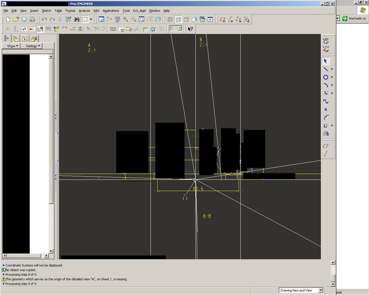

Guten Morgen!
Ich hab ein mysteriöses Anzeigeproblem im Drawing-Modus.
Es werden in verschiedenen Ansichten in bestimmten Zoom-Stufen "Geisterlinien" angezeigt. Diese verlaufen von irgendwelchen Kanten zu irgendwelchen Kanten. Das an sich ist nicht so schlimm - wenn auch hässlich. Aber Pro/e wird gleichzeitig instabil. Das heisst es stürzt ab ohne Vorwarnung bei der kleinsten Bewegung oder es läuft noch Stunden weiter. Ich hänge einen verfremdeten Screenshot an. (Die dunkelschwarzen Flächen habe ich eingefügt. Ich denke man erkennt trotzdem was ich meine. Die Linien verlaufen in diesem Fall aus einem relativ Zentralen Punkt in der Zeichnung. - Vielleicht hat jemand da ne Lösung oder ein ähnliches Problem.
Wäre froh über jede Hilfestellung!
Gruss Ghoete!

Ich würde jetzt mal einen Schuss in's Blaue wagen und auf die Grafikkarte / den Treiber tippen...
Schonmal den von PTC zertifizierten oder den aktuellsten versucht?

..., oder wenn die Linien beim manuellen Updaten wieder verschwinden, liegt es an den Voreinstellungen.
auto_regen_views (yes/no) steht wegen großer Zeichnungen und langsamer Rechner gerne auf no.

1. Kommt der Fehler nur bei dieser / bestimmten Zeichnung(en) vor oder bei mehr oder weniger allen Zeichnungen?
2. Da sieht man eine Fehlermeldung - wirds besser, wenn man alle Fehler und Warnungen beseitigt??
Was sagt Menu / Info / Geometrieprüfungen ??

Das wars... waren Zertifizierte alte Treiber drauf (71.84) - hab jetzt neuere draufgemacht (84.26) - und das scheint abhilfe zu bringen.
Habe ich vorm Treiberupdate geprüft - steht auf yes
Kommt bei allen Komplexen
keine Fehlermeldung... und Geometrie sollte OK sein.
Ich Danke allen - hoffe mein Problem ist behoben... Denke es liegt daran das die letzte Wochenversion nen neuen Grafiktreiber braucht.
