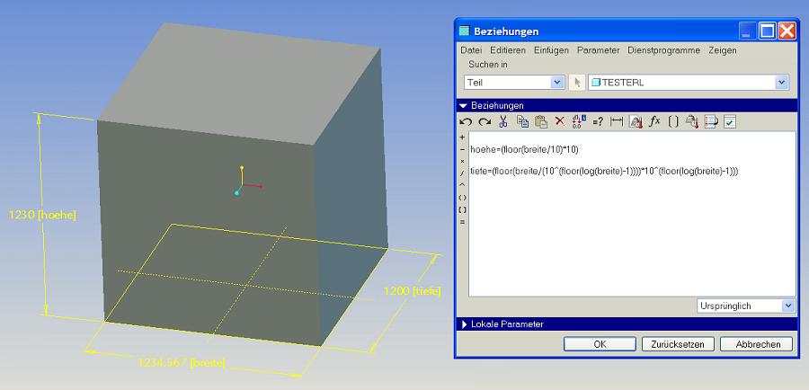

Hallo Zusammen,
den Befhl floor() kenne ich bereits
aber dieser runden nur Ganzzahlen ab
Beste Grüße
Klaus

Hallöle
Wie wäre es denn mit
(floor(Wert/10))*10 ?

Wyndorps
Beiträge: 4586
Registriert: 21.07.2005
erstellt am: 06. Aug. 2007 17:42    Editieren oder löschen Sie diesen Beitrag!  <-- editieren / zitieren -->   Antwort mit Zitat in Fett Antwort mit kursivem Zitat    Unities abgeben: 1 Unity (wenig hilfreich, aber dennoch)2 Unities3 Unities4 Unities5 Unities6 Unities7 Unities8 Unities9 Unities10 Unities Nur für klaus18 10 Unities + Antwort hilfreich
Wenn man die Größe der Zahl nicht kennt, dann so:
floor(213/(10^(floor(log(213)-1))))*(10^(floor(log(213)-1)))

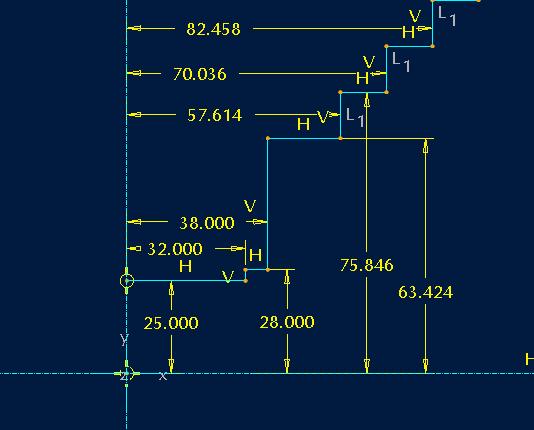

noch ne Frage
von 213 kann auf 210 gerundet werden
bei 87,5 sollte auf 85 gerundet werden
85, 80,75,70 usw
das geht wohl nur über eine Skizze oder ?

Hallo zusammen
Ich meine wenn ich x un y in einer Skizze (Treppe) eintrage dann kann ich abfragen wenn ein Punkt auf der Treppenkurve bewegt wird kann ein analyse Ke den aktuellen Y Wert ermitteln....
siehe Bild

Original erstellt von docci:
Entschuldigt, daß ich mich mal eben schnell in die Expertenrunde einmischen muß [...]
Da gibts doch nix zu entschuldigen!
[..] für was ist die ganze Runderei eigentlich gut? Für einen außenstehenden Laien wie mich, hört sich das irgendwie ein wenig nach Pfuscherei an... hm...?
Also nee...
Es geht hier nicht um das Verstecken oder Hinmauscheln von Nachkommastellen, sondern um gezielte Zuweisung von Maßen:
Wenn ich zum Beispiel unter Berücksichtigung eines Wellendurchmessers eine Querbohrung vorgeben will, kann ich das natürlich mit einer Familientabelle tun, aber bei einer großen Zahl von möglichen Varianten geht das mindestens genauso elegant mit einer kleinen Berechnung - und dann will ich natürlich keine "krummen" Werte, sondern z.B. "schöne" 5er-Schritte, also z.B. Querbohrungsdurchmesser ist immer halber Wellendurchmesser abgerundet auf den nächsten durch 5 teilbaren Wert.
Querbohrung ist ein blödes Beispiel, aber ich denke das reicht zur Verdeutlichung?!
Werde dann bei Bedarf fragen, wo ich die Formeln eingeben muß
Ich erspare Dir die Frage - damit ist das Thema dann auch komplett!
Die Formeln werden in den Beziehungen definiert, im Bild sieht man auch die unterschiedlichen Auswirkungen der beiden Formeln von oben:
