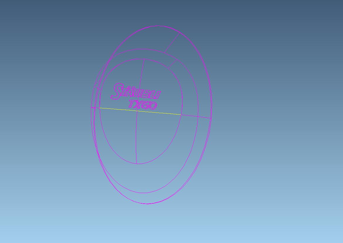

Hallo Zusammen,
ich bin gleich am Verzweifeln. Ich habe schon alles mögliche im "Such"-Feld eingegeben, aber noch keine echte Lösung bzw. anleitung für mein Problem gefunden.
Ich habe mir ein Step-File besorgt und leider feststellen müssen, dass es ein Flächenmodell ist. Ich benötige aber ein Volumenmodell.
Wie bekomme ich es in diesem Fall hin? Ich habe es mit Geo. heilen versucht, aber ich habe noch nie damit gearbeitet und bekomme es deshalb nicht hin.
Vielleicht kann mir einer seine Herangehensweise und Lösung  schildern, damit ich es für die 5 anderen Teile selber schaffe.

das einfachste wird wohl sein, wenn Du Dir das Teil nochmal als step besorgst und expilzit erwähnst, dass Du es als Volumenmodell benötigst.
Ansonsten verschmelze doch einfach die Flächen. So kompliziert sieht das Teil nicht aus...
Gruß Stefan

Hallo Stefan,
ich habe mir das Teil im Internet heruntergeladen. Daher ist es nicht möglich ein anderes zu bekommen.
wie funktioniert denn Fläche verschmelzen bei WF2?

Wenn Du von Smart auf Geometrie umstellst, kannst Du die Flächen anwählen.
Wenn Du zwei oder mehrere Flächen angewählt hast (strg-Taste), wird das Verschmelzen-Menü aktiv.
Dieses mußt Du dann wiederholen, bis zum Schluß eine Fläche übrig bleibt, welche nicht mehr lila sondern gelb ist (Umschalten auf Schattiert). Aus dieser kannst Du dann ein Volumen generieren.
Vielleicht gibt es in Deinem Fall noch eine schnellere Lösung, aber ich kann mir Dein Teil nicht anschauen. Vielleicht hängst Du ja mal das step mit an.
Gruß Stefan

Original erstellt von stefanglass:
Wenn ich mir die Patchgrenzen so anschaue wirst Du mit Verschmelzen keine Freude haben!
Vielleicht bekommst Du die Datei doch noch in besserer Qualität irgendwoher!?
Gruß MR2
P.S. Verschmelzen funzt IMHOIn my humble oppinion (Meiner Meinung nach) nur mit ProE-Flaechen; für Importgeometrie gibt's ein eigenes Modul, das aber wohl nicht in jeder Lizenz enthalten ist.

@stefan: es funtioniert nicht. bei mir bleibt "verschmelzen" ausgegraut.
ich kann leider das step-file nicht anhängen, da es selbst gepackt zu groß ist.
@MR2:keine Chance ein besseres Modell zu bekommen. Leider.
Hier hab ich noch ein *.prt. vielleicht klappt es hier besser?
Bei diesem Teil haben die bohrungen einen Fehler.

habe mal schnell mit Import Data Doctor ein Solid erstellt.
Die Qualität ist zwar dürftig, vielleicht reicht es dir ja so.
[/i]
Dann wirst Du wohl das Teil nachmodellieren müssen. Leider.
Die Öffnungen im Bereich der Bohrerspitze beim zweiten Teil kannst Du als Rotationsgeometrie nachkonstruieren, mit der Import-Sammelflaeche verschmelzen und dann auffüllen.

@bilch: Respekt, das Teil sieht ja Spitze aus. und die Qualität ist total ausreichend. Danke.
@MR2: ja da werde ich wohl mal in den sauren Apfel beissen müssen.
Naja ein Versuch war es wert, denn hier im Forum sind ja echte Spezialisten vereint.
das Modell ist ein Roboter, zu finden bei Stäubli
