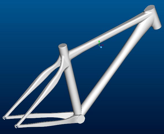

bin gerade dabei einen Fahrradrahmen aus Carbon zu konstruieren. Dieser soll im Handlaminieren um einen Schaumstoffkern entstehen.
Für das Modell habe ich die Ausenkontur als Carbon.part erstellt und den Schaumstoffkern als Kern.part.
Nun möchte ich den Kern.part vom Carbon.part abziehen um den endgültigen Rahmen zu erhalten.
Aber wie mache ich das???
Hoffe es kann mir jemand weiterhelfen.

Einfügen > Gemeinsam genutzte Daten > Ausschnitt aus anderem Modell...

Ich schon: Ist nur anwendbar mit AAX
Aber beides in eine asm einbauen und dann via "KE-Operationen" "Ausschneiden" sollte funktionieren!

Das funktioniert über die Verschmelzung (Ausschneiden)
In Wildfire ist das Einfügen->Ausschnitt
Kleine Kritik zu Deinem Rahmen: Wenn man schon nicht an Rohre gebunden ist finde ich die Anbindung (Zylinder rein und Rundung dran) nicht sehr gelungen. Wäre dann wohl besser wenn sich das einlaufende Rohr seitlich (tangential!) anschmiegen würde... nur so als Tipp.

Erstmal danke für die schnellen Antworten.
Habe leider immer noch ein Problem.
Habe die beiden Teile in eine asm und dann über
Editieren - Komponentenoperationen - Ausschneiden
versucht den Kern vom Material auszuschneiden. Ich bekomme allerdings die Fehlermeldung "KE konnte nicht mit Teil geschnitten werden".
Ich habe dann mal testweise einen einfachen Block erstellt, diesen in die asm eingebaut und den Kern von dem Block abgezogen... ohne Probleme!?
Liegt es evtl. daran, dass mein Carbon.prt nicht aus einem Volumen besteht, sondern sich aus vielen einzelnen KE's zusammensetzt? Falls ja, wie kann ich die einzelnen KE's zu einem einzigen Volumen verschmelzen?

Ich habs
Wie von Pro/Blem beschrieben alles in eine asm und anschließend über Komponentenoperationen den Kern ausgeschnitten. Ich hatte wohl noch einen Fehler in meiner Geometrie, weshalb die Fehlermeldung ständig kam. Warums jetzt geht weiß ich auch nicht...aber es geht
