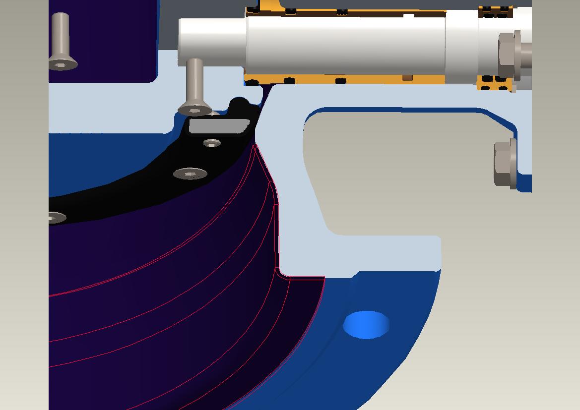

Hallo Leute weis jemand wie ich eine Beschichtung in der Baugruppe darstellen kann.Wenn ich Aufdicken ( Fläche Kopieren=Sammelfläche-Aufdicken)verwende verschwindet diese sobald ich auf ok gehe.Die Beschichtung sollte auch erkennbar sein als wäre es ein eigenes Teil.Wie mache ich das? ohne ein neues Part"Beschichtung erstellen zu müssen.
Beschichtung=dunkelblau
Farbanstrich=hellblau
Danke Euch mal wieder im vorraus

Ist das KE im Modellbaum vorhanden?
Wenn ja, schau mal ob es auf einer Folie liegt, die ausgeblendet ist...

Dann gib mal einen kleinen Versatz ein, sonst wird Deine Fläche verschluckt...

Sorry, ich hab's wohl nicht richtig gelesen...
Was Du grade versuchst zu tun ist ein BG-Matschnitt - denn kann man nicht sehen...
Arbeite mal mit "Versatz" statt mit "Aufdicken", dann gehts!

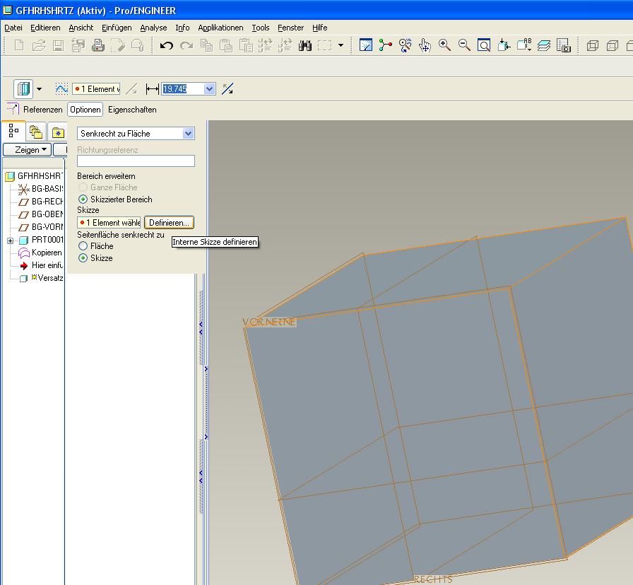

Jetzt hab ich noch ein Problemchen, ich benötige im Versatz das Ausdehunungs Tool wie geht das nun?
Für was benötigt er eine Skizze??? Wärst Du so nett und könntest mir ein teil rein stellen quader oder so,wo du das Ausdehnungs KE angewandt hast.Damit ich sehen kann was unter option Skizze gemeint ist.
Danke Dir für Deine Hilfe!

kann es sein, dass Du versuchst in einer Baugruppe Volumen zu erzeugen?
Um das klarzustellen:
das geht nicht!

Nein das geht so nicht
Man kann in der Baugruppe nur Material wegenehmen und nicht hinzufügen
Eine Sammelfläche mit offset kann man selbstverständlich erzeugen

Ihr habt Recht,ich versuche ein Volumen zu erzeugen.
Jetzt ist mir alles Klar wieso das nicht soo hinhaute wie ich wollte.
Ich denke ich werde,die Kanten abgreifen und ein seperates Volumenteil für die Beschichtung erstellen.Weil ich die Beschichtung
im BG-Mat.schnitt als seperates Teil benötige.
