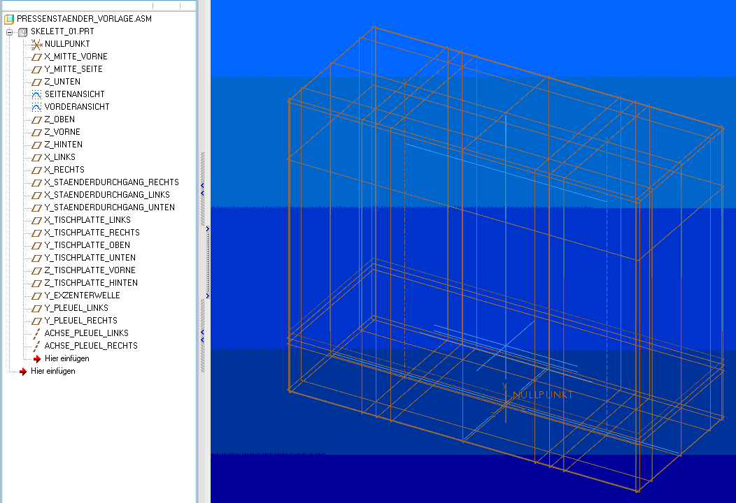

Haben gestern bei uns mal bissel gespielt, wollten mal versuchen ein Skelett bei unseren Maschinenständern zum Einsatz zu bringen.
Zunächst haben wir mal ein Skelett erstellt, haben eine Skizze erstellt (Funktionsmaße) und daraus Ebenen-Skelett. Wie im Bild zu sehen, wäre das ja unsere Baugruppe (Maschinenständer)
Nun ist es halt so, dass wir unsere Wände im Grunde früher verknüpft haben, aber natürlich werden dabei Kreisreferenzen / externe Referenzen erzeugt, die immer wieder Probleme machten und Performance gefressen haben.
Jetzt haben wir versucht, das mal über ExtKopieGeo zu machen, aber uns ist der Aufwand VIEL zu groß, wir fragen uns, ob das nicht leichter geht. Gibt es da eine Möglichkeit?
Im Grunde möchten wir jetzt Seitenwände konstruieren, die aber die gegebene Höhe und Tiefe vom Skelett haben, klaro kann man in der BG das machen, aber dann hat man ja wieder externe Referenzen.
Wie macht ihr das oder würdet es machen? Was bietet sich an?
Wir wollen EIGENTLICH auch vermeiden, alles zu positionieren, eher nur alles auf Standard setzen. Aber ich denke das kann auch nicht die Lösung sein.

Also  das ExtKopieGeo ist zwar viel Aufwand aber es lohnt sich auf jeden Fall! Die Baugruppe läuft stabil und man hat kurze Regenerierungszeiten.
Du musst dabei auch nicht alles positionieren, du kannst ja beim ExtKopieGeo auch Ksys auf Ksys setzen. Du benötigst dazu in deiner Publizierten Geometirie lediglich ein Ursprungs-Ksys.

neee: Ebene gehen natürlich auch.
Zusätzlich noch´n kleiner Tipp: Mache im Skelett PublizierGeoms. Am besten mehrere z.B. für geoemtrische oder funktionale Schnittstellen. Damit muss man nicht alle Komponenten regenerieren, wenn man immer nur eine PubGeom verwendet.

Du erstellst ein PubGeom im Skellet.
Darein kommen Flächen, Ebenen,Achsen Skizzen usw. Du erstellst dir praktisch ein Rundum-Sorglos-Paket für ein Bauteil. Der Übersicht wegen würde ich das PubGeom wie das Part nennen für das es dient. Dann aktivierst du im Baum dein Part und holst dir mit KopieGeom das PubGeom ins Part. Das ganze wird noch umgwandelt in ein ExtKopieGeom und auf den Ursprung eingefügt.
Vorteil: Du hast alle Bezüge, Flächen, Skizzen die du brauchst im Part und benötigst keine Externen Referenzen.

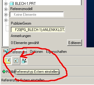

Sag mir wie und ich machs    Ich habe über Einfügen> Geinsam benutzte Daten nur Kopie Geometrie zur Auswahl  . Über einen Button schalte ich dann auf extern um. Siehe Bild.

@Canary
Sag mir wie und ich machs.
CopyGeom aus der Baugruppe heraus, ExtCopyGeom aus dem Part heraus.
@Moe2007
aber was ist, wenn ich die Ebenen im Part hab, ich muss mir eine Tiefe oder Ebene für Tiefe angeben, kann ich diese Ebene wieder zurück ins Skelett holen au wieder mit ExtGeoKop? weil bräuchte das ja für weitere Wände wieder
Auf gar keinen Fall. Der Referenzfluss muss immer in einer Richtung ("Top -> Down") verlaufen, das Skelett darf nicht selbst auf untergeordnete oder darauf referenzierende Teile referenzieren, das ist die Mutter aller zirkularen Referenzen. Abhilfe: Die Ebene auch im Skelett erstellen und ins PubGeom einbeziehen, dann steht sie auch dem Teil zur Verfügung.
