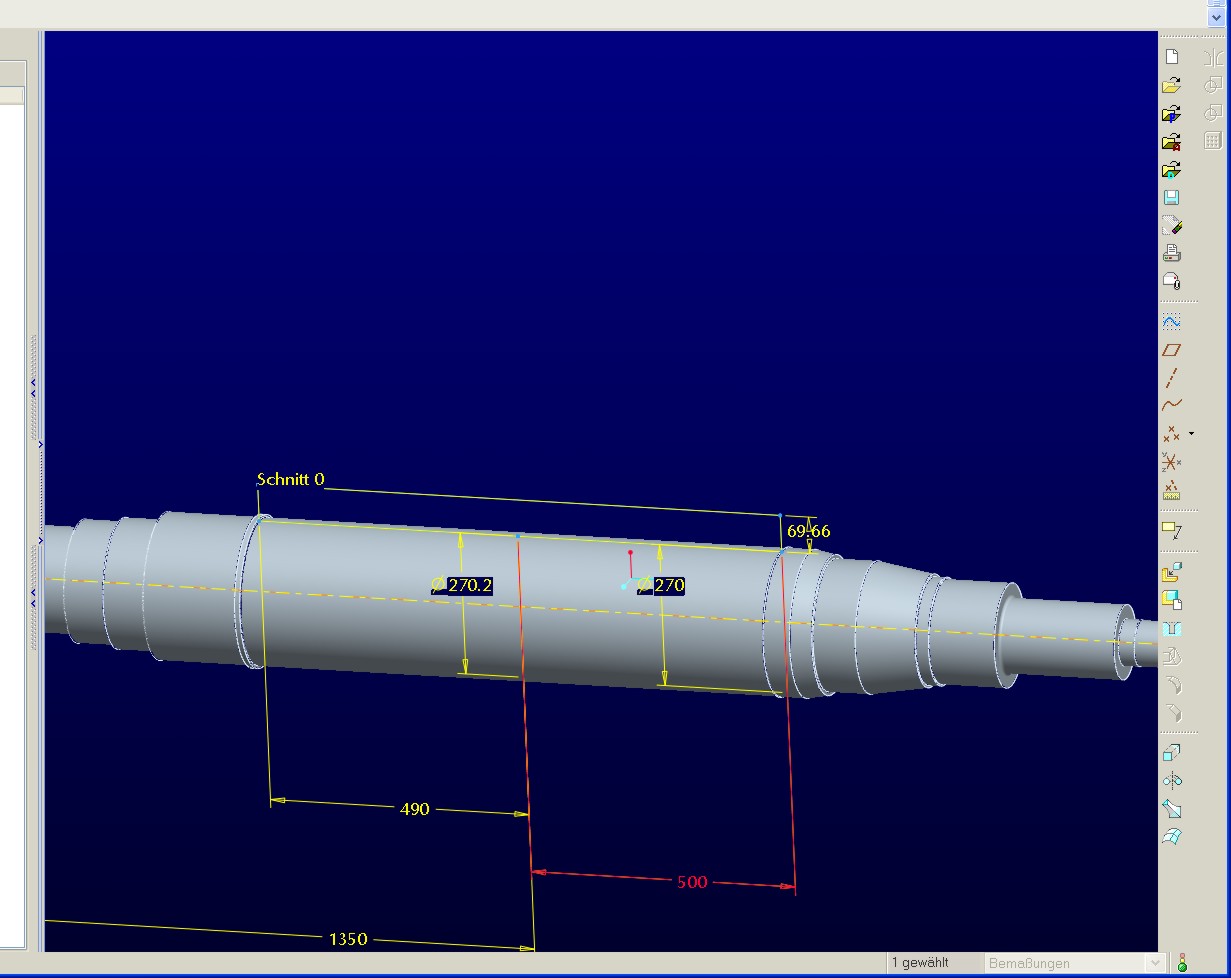

Kann mir jemand sagen, wann ich welche Genauigkeiten bentzen muß. So weit ich weiß gibt es da zwei Parameter.
Ich möchte eine Welle modelieren, die: 3000 lang ist und einen Ø von 270mm hat. Hier möchte ich jetzt z.B. einen freistich nach DIN 509 eintragen. Ist auch alles kein Problem. In der Skizze konstruiert und drehen lassen. Doch die Eindrehung/Freistich wird im Volumenmodel nicht dargestellt.
... und wie stelle ich die Parameter für die Genauigkeit ein? ... je genauer, desto besser! Ich muß Eindrehungen von 0,1mm darstellen können.
Vielen Dank für Deine Hilfe.

Weit verbreitet ist die Einstellung absolute Genauigkeit mit einem Wert von 0,01. Von kleineren Werten würde ich abraten, ist bei Deiner Frage völlig ausreichend.
In der config sollte folgendes stehen:
accuracy_lower_bound 1.000E-5
enable_absolute_accuracy yes
enable_assembly_accuracy yes
   Es gibt nichts Gutes, es sei denn, man tut es. MfG Khan

Editieren > Einstellung > Genauigkeit > Absolut...
Aus der Frage hab ich allerdings auch rausgelesen, das der Einstich sich zwar erstellen lässt, aber nicht dargestellt wird.
Dann könnte auch eine Änderung des Punktes
Ansicht > Darstellungseinstellung > Modelldarstellung > Kante/Linie > Kantenqualität
helfen. Vielleicht steht die auf "Niedrig"

Also ich habe die absolute Genauigkeit mit 0,01 und die Kantenqualität auf sehr hoch eingestellt - doch leider ist die Eindrehung von 0.2mm noch immer nicht dargestellt. Ändere ich Ihn auf 0.6mm, wird die Kante dargestellt.

Schattierungsqualität mal auf 10
Vielleicht kannst Du mal ein Bild oder das Teil reinstellen

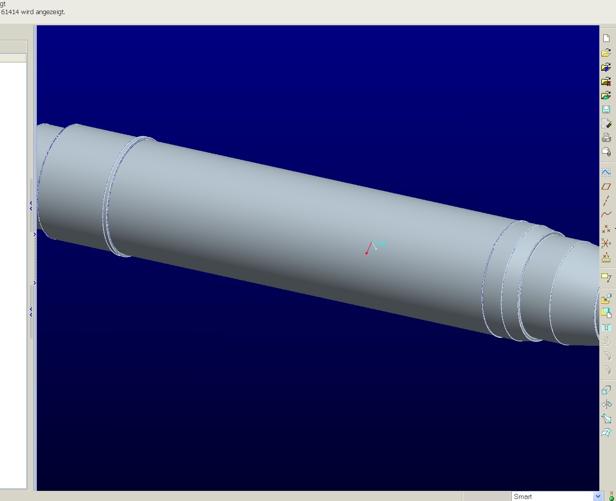

hat sich nichts verändert!
... habe zwei Dateien angehängt!

... was ich evt vergessen habe und was evt eine Rolle spielt: es ist eine Baugruppe!

Die Genauigkeit muss im Part und in der Baugruppe gesetzt sein. Nach Ergänzung des config sollte auch Pro/E neu gestartet werden.

Noch ein Hinweis
Ein Baugruppen-Materialschnitt ist im Einzelteil standardmäßig nicht sichtbar
Ausnahme: Man stellt die Sichtbarkeit auf Einzelteil ein

War da nicht die Rede von einem Freistich??
Wenn der als Baugruppen-Materialschnitt ausgeführt wurde, müssen wir wohl erst mal über die Grundlagen reden.
Mal abgesehen davon, dass es bessere Wege gibt, um die Fertigungstiefe abzubilden, sollte man immer gute Gründe haben, wenn man darauf zurückkommt. Das kostet viel Zeit beim Regenerieren.
Also bitte mal klären, ob der Freistich in der Baugruppe oder im Teil erzeugt wurde und zu sehen ist (bzw sein soll).
