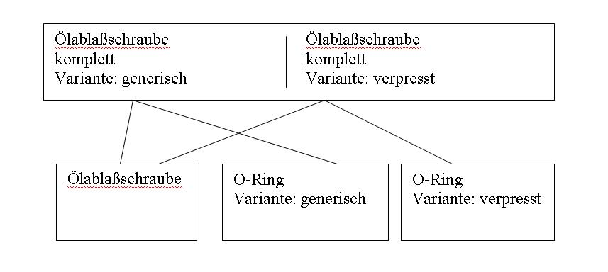

Hallo miteinander,
möchte gerne eine Baugruppe erstellen. In dieser Baugruppe befindet sich eine Ölablaßschraube und der dazugehörige O-Ring. Der O-Ring selbst, ist eine Variante, einmal im verbauten Zustand und einmal im Urzusatnd. Nun möchte ich in der Baugruppe eine weitere Variante erstellen, einmal mit dem Verbauten O-Ring und einmal mit dem O-Ring im Urzustand. Gibt es die Möglichkeit in der Familientabelle der Baugruppe zu sagen, schau einmal auf diese Variante vom O-Ring und bei der anderen Darstellung auf die andere Variante vom O-Ring?
Siehe Anhang.

Wenn es aber denn doch der Weg über die Familientabelle sein soll, dann musst du deiner Baugruppe beide Varianten des O-Rings hinzufügen.
In der Familientabelle dann zwei Varianten der Baugruppe erzeugen, die beiden O-Ringe der FamTab hinzufügen und dann je Variante einmal den einen und einmal den anderen über Y/N ein- bzw. aus"blenden".
Vorsicht beim Einbau der O-Ringe: Nicht untereinander referenzieren (sollte man ohnehin vermeiden), sonst sind bei einer der beiden BG-Varianten beide Ringe weg.

@ Udo Was ist denn mit "Flexibilität" gemeint?
@ frank08 Danke für den Tipp, geht es vielleicht auch, dass man direkt den Namen der Variante des O-Rings in die Familientabelle einträgt?

erstellt am: 01. Aug. 2007 14:17    Editieren oder löschen Sie diesen Beitrag!  <-- editieren / zitieren -->   Antwort mit Zitat in Fett Antwort mit kursivem Zitat    Unities abgeben: 1 Unity (wenig hilfreich, aber dennoch)2 Unities3 Unities4 Unities5 Unities6 Unities7 Unities8 Unities9 Unities10 Unities Nur für andreas_siegen 10 Unities + Antwort hilfreich
Original erstellt von andreas_siegen:
...geht es vielleicht auch, dass man direkt den Namen der Variante des O-Rings in die Familientabelle einträgt?
Du meinst, im Excel oder so? Nein, man kann die Komponenten nur per Mausklick im Modellbaum oder direkt im Arbeitsbereich auswählen.

Das ist ein Feater, welches es seit Wildfire gibt. Damit kann man z.B. Einbauzustände von Teilen modellieren.
... geht es vielleicht auch, dass man direkt den Namen der Variante des O-Rings in die Familientabelle einträgt?
Das geht auch. Für die Tabelle den O-Ring in die Spalte bringen und in die Zeile statt Y/N den Namen der Instanz eintragen.

Original erstellt von K_H_A_N:
...oder -wenn man sich den Namen nicht merken kann - Tools > Ersetzten anhand von > Familienmitglied (o.ä.)

Vielen Dank für die Hilfe. Werd mal schauen, ob ich raus bekomme wie es mit der "Flexibilität" funktioniert. Mir ist nur aufgefallen, dass es mit den Varianten in der Baugruppe nur ordentlich funktioniert, wenn man das Teil, was als Name bzw.Instanz in die Familientabelle aufgenommen werden soll auf die Baugruppenbezüge referenziert ist. Es darf auf kein Teil in der Baugruppe referenziert sein.
