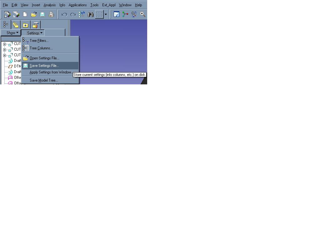

ich habe das Problem, dass ich jedesmal beim Starten von ProE
den Tree filter von Hand einstellen muss, dass ich unterdrückte Features im Baum sehe.
Kann ich das irgendwie als Default umstellen?
Wenn jemand helfen kann, dann bitte den Menüpfad angeben, da ich mit der englischen Version arbeite und ich es sonst nicht finde.
Danke vorab

Hallo Christof,
ich glaube was du suchst ist die Konfigurationsdatei für Deinen Modellbaum, oder?
Erzeugung siehe Bild - die Datei sollte im gleichen Verzeichnis stehen, wie Deine anderen Config-Files.

Die Einstellungen kannst Du abspeichern in eine Datei namens tree.cfg, das sieht dann wie folgt aus:
tree.cfg
!Pro/ENGINEER  TM  Wildfire 2.0  (c) 2004 by Parametric Technology Corporation  All Rights Reserved.
COLUMN "Info" "Feat #" 3
COLUMN "Info" "Feat ID" 4
SUPPRESSED    ON
EXCLUDED    ON
FEATURES    ON
MFG_OWNER    ON
NOTES    ON
BLANKED    ON
INCOMPLETE    ON
In der config setzt Du dann den Parameter mdl_tree_cfg_file <pfad>\tree.cfg
Das war's auch schon.

Die Einstellung kann  gespeichert werden und dann mittels der Option mdl_tree_cfg_file in der config.pro wieder aufrufen

Klasse. Herzlichen Dank. Genau die Info hab ich gebraucht.
